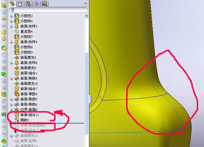

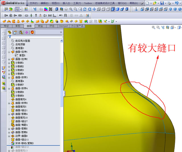

如下图所示:为什么有这么大的缝?

发表于 2009-2-17 18:39:14 | 显示全部楼层 来自: 中国广东惠州
相同對稱的面盡量用鏡像曲面,你原來用移動複制中的旋轉,可能填充曲面兩邊不對稱旋轉后兩邊對不到我用鏡像就沒這現像.

 楼主| 发表于 2009-2-17 19:08:06 | 显示全部楼层 来自: 中国辽宁沈阳
原帖由 danilso 于 2009-2-17 18:39 发表 http://www.3dportal.cn/discuz/images/common/back.gif
+ i- M" s' N  D7 L/ A; V相同對稱的面盡量用鏡像曲面,你原來用移動複制中的旋轉,可能填充曲面兩邊不對稱旋轉后兩邊對不到我用鏡像就沒這現像.
0 ~4 l9 r$ c5 P8 {( @8 R) I  ]1177871
8 [, V2 Y7 F. q
你说得没错,用镜向是没有,但是实际这个图不是对称的。
* t) f: x* G  R2 A但是为什么会出现这种情况,我的画的草图都是对称的?
+ K) {' E- v$ ~) q# @5 P如果是对称的的图你用移動複制中的旋轉也能是没有问题的。
发表于 2009-2-17 20:38:01 | 显示全部楼层 来自: 中国广东惠州
因為你有縫的那段是填充曲面,填充曲面比較難控制曲面的型成吧.
