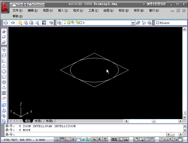

我是新手,请教如何用CAD画天圆地方接口三维图?
发表于 2009-2-17 10:21:46 | 显示全部楼层 来自: 中国广东佛山
你用的CAD是多少版本滴。。在08、09以后有放样功能。。

差不多是这样操作  N+ `$ f8 }! A' L0 J5 A) ~, C5 D% a
但要实际加工 还需要稍微调整一下放样方式

07版就有该功能了,另外用放样应选导向
