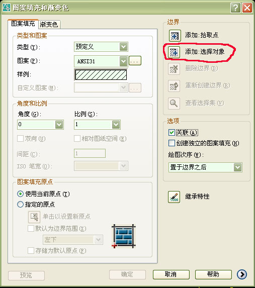

[求助] 怎样辨别封闭图形与非封闭图形?
发表于 2009-2-17 10:00:27 | 显示全部楼层 |阅读模式 来自: 中国上海
在使用Bhatch命令时, 有提示说不是封闭图形。这个问题该怎么解决?/ I/ P+ Y! z; Q. e) Q7 w& K
" \; U/ ~6 F# g  l0 M, E" G+ g) o另外一个问题就是已经设置好涂层时, 怎样设置图层的线型。
  v+ w4 j4 c9 ~3 I: K/ y+ o9 E  @# x+ s! V( h- {0 A
我用的是08机械版。

填充问题:
9 y# z( e2 F! j/ E6 T9 P9 S& x/ p1、填充时改变HPGAPTOL 变量:如果要填充的不是封闭区域,则可以设置允许的间隙,任何小于等于允许的间隙中指定的值的间隙都将被忽略,并将边界视为封闭。( o5 ~% A  O( I+ @! `
2、把各线段,转换成多段线(快捷键PE),连不起来的地方,就是断开或相交的地方。。1 l3 C7 W4 F, Z0 m  n, f1 Z

 楼主| 发表于 2009-2-17 10:59:05 | 显示全部楼层 来自: 中国上海
我执行HPGAPTOL命令之后, 设定值0.0001,然后enter。0 c: B: M2 ^$ K, J, Y$ _: ~& H
再用BHATCH命令, 拾取点的时候出现下面的警告:+ _, {! o# ?( X8 P& @
boundary duplicates an exsiting boundary.3 n7 p; q/ G6 y! Y9 `" I- b
8 L: L+ o7 i( @现在怎么办呢?
发表于 2009-2-17 11:55:55 | 显示全部楼层 来自: 中国江苏无锡
警告好象是存在重复的边界,有可能你在绘图时有一根线重复画了两次。, q: z0 \1 A; \' p: A" i
你可以在选取边界时不用“添加:拾取点”而用“添加:选择对象”来确定边界。

试试:BO,先做边界。
发表于 2009-2-21 10:03:03 | 显示全部楼层 来自: 中国陕西西安
特性里,选择闭合就可以了
