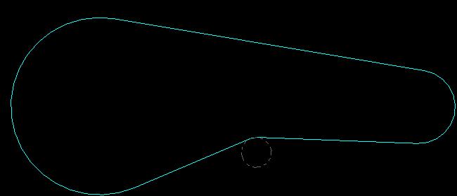

如图,用三角皮带传动,小轮为驱动轮直径196mm,电机与小轮直联。大轮直径476mm,重25kg,大轮载重30kg以70r/min的速度转动;大轮由静止到以此速度转动加速时间0.2s;求所需电机最小功率- \& ], n$ R, v' Q' F

发表于 2009-2-17 14:17:38 | 显示全部楼层 来自: 中国吉林长春
简单的说就是根据大轮形状算出启动后的动能,再加上荷载启动后的动能: M0 c8 P8 L( |1 f7 K9 ?
然后除以启动时间就是启动功率
6 _! ?1 c& Y5 i  }* I) i这个功率再除以带和轴承等的传动效率就是需要的实际启动功率7 }6 T# i1 {+ q1 S2 [
这个功率还有乘以一个安全系数,这根据工作环境,该机构重要程度,以及使用年限等适当选取
+ Q+ h& l# Q- u最后是按照这个功率选取电机5 a/ t. L  Q. q; m& F7 x3 i
! e) A* q: n& d1 l
这里大轮的形状我们不知道,工作环境等我们也不知道,楼主自己考虑吧

发表于 2009-2-17 15:00:30 | 显示全部楼层 来自: 中国山西太原
先算出理论消耗功率P:
- O' ]0 b4 {* M6 h9 I! q大带轮圆周速度v=πDn =3.14×0.476m×70r/min / 60=1.745 m/s0 h2 B4 v( b, n) e
切向加速度a=v / t =1.745 m/s ÷0.2s = 8.7 m/s^21 _6 o) u7 U/ s$ ~' ?, Y- h
圆周力F=ma=30kg×8.7 m/s^2=261 kg •m/s^2 =261 N+ k- |- G9 x5 Y" z8 z
理论消耗功率P=Fv=261 N×1.745 m/s=445.4 N•m/s =445.4 J/s=445.4W- T8 F" S# i  Z1 y0 M; Z
再引入传动效率,就可算出实际功率,以此选择标准电机。

小弟还有一问,如果启动后以70的转速匀速运动,此时大轮的扭矩怎么计算?

回复 5# munich_light 的帖子
已知转速n(70r/min)和功率P,就可求出大轮的转矩T:
, T6 o9 \/ h6 U0 W5 U% E) ~T = 9550 P / n

发表于 2009-2-22 20:43:55 | 显示全部楼层 来自: 中国吉林长春
4楼计算的明显不对,大轮25公斤还是250公斤启动功率是不同的# S- m4 w" Y5 C
而且什么是理论消耗功率? 不懂
0 `; [& O0 w- [, O3 b! k+ k4 a0 x/ j+ G# P9 G
启动之后,平稳运行时,电机只克服摩擦力,所以各部分零件包括大轮收到的力和扭矩只与摩擦力有关。' ~6 h3 [& A4 O
如果按照T = 9550 P / n计算,那么大轮将加速旋转
