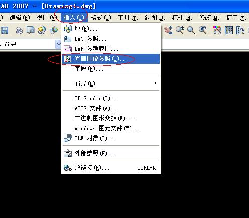

你可以插入位图到CAD中,然后保存就可以得到CAD文件(注意千万不要移动位图所在文件夹中的位置,否则打开你保存的CAD图后就发现找不到位图。
4 i( Q9 M& j) W% ?! w& t" U但这种情况并不是真正意义上的位图转换成CAD。你需要按照图片的轮廓及尺寸来描图才能得到真正的CAD尺寸图。+ E: c# e" I' [; i# i
