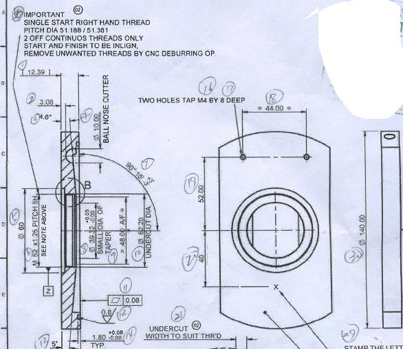

如IMPORTANT 下写的,如何理解?

那是右旋螺纹,螺纹底孔是图纸上说的的那么大,螺纹应光滑,无毛刺

图纸中 2 off continuos thread 具体指的是什么意思?

仅2扣连续螺纹

右旋螺纹 :lol:

我具体问了我们资深工程师,解释如下:& [. [+ {! W" I/ F5 `! y4 T
单线右旋螺纹,
* g+ a1 X8 Y, E" t% U2 P  A螺纹节径5.188/51.381  $ y) g4 f8 f6 R/ v5 h, B
仅2条连续螺纹
9 P9 b9 u7 ~; m/ y0 t: i) `9 Q螺纹起末必须在一直线上+ S! A" ^' ?9 {7 ?& Z
通过CNC 去除多余螺纹
