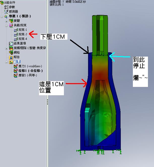

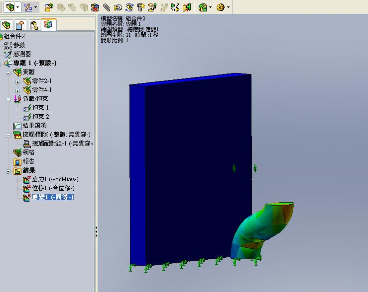

发表于 2009-2-17 14:18:31 | 显示全部楼层 |阅读模式 来自: 中国台湾
我有劃一條虛線是10mm標準,但我計算到一半就錯誤,我設定哪裏有誤嗎?請在此高人指點http://rapidshare.com/files/198606187/_D_u_______U_h.rar.html

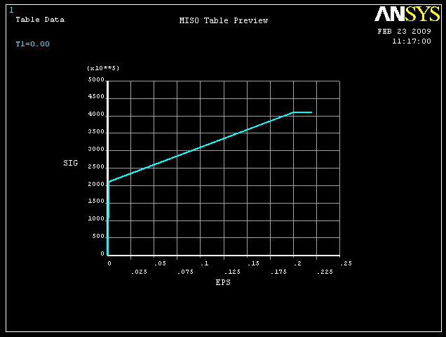

发表于 2009-2-22 12:56:24 | 显示全部楼层 来自: 中国上海
昨天看了一下模型,从15mm的压缩量来说,有部分材料肯定会发生较大塑性变形,应该定义材料的塑性属性,否则无法模拟材料在屈服点以后的塑性变形。应力随应变无限制增大导致不收敛。

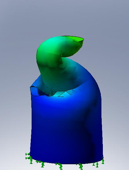

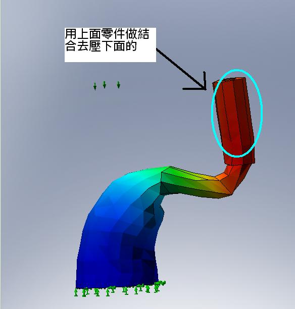

 楼主| 发表于 2009-2-23 08:25:50 | 显示全部楼层 来自: 中国台湾
tigerdak大師 可是我用2008也是一樣結果耶!~~~
5 F0 f; {, g" S, y$ H但是落下測試裡的撞擊都做的出來這怎會???有例題就是做這樣的大變形
4 P& ~1 T4 }6 R
: T' r* r: l3 ]* Q. t' A下圖是少線性分析單零現下壓
5 G- N% V4 R1 X但只要有兩零件以上的接觸就失敗/ N  g0 b7 T* P5 ]8 I
! A! k$ y% l2 F4 l. u3 [[ 本帖最后由 eric0307a 于 2009-2-23 08:37 编辑 ]
 楼主| 发表于 2009-2-23 10:39:13 | 显示全部楼层 来自: 中国台湾
這也是m/4u

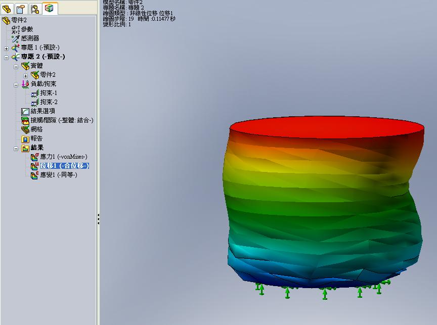

发表于 2009-2-23 11:28:47 | 显示全部楼层 来自: 中国上海
只用过06-07版。主要问题是能不能用应力-应变曲线定义材料属性,描述应力超过屈服点以后的变形情况。下图是一个简化的,在机械设计或材料力学上应该见过。后面这两个例子和前面那个还有些不同,前面的是在相对封闭的空间里,不能任意变形,下压过程中需要材料有较大流动。后面两个变形相对自由,比如可以任意扭曲。, a5 g) T3 {9 q9 d( v
' v; J0 `3 l. d+ b  Y1 @
Clip.jpg 1 r( N# h# E% G+ e( g
3 B0 n6 K0 S% L( K1 A
[ 本帖最后由 tigerdak 于 2009-2-23 12:48 编辑 ]
 楼主| 发表于 2009-2-23 11:54:33 | 显示全部楼层 来自: 中国台湾
的確是耶!~單一零件單純可以下壓7 o" ^, G  R7 V- {
只要兩個零件在封閉空間就無法仿真實狀況  m: Q* J4 s+ a8 ~8 `
這是軟體的問題囉!~

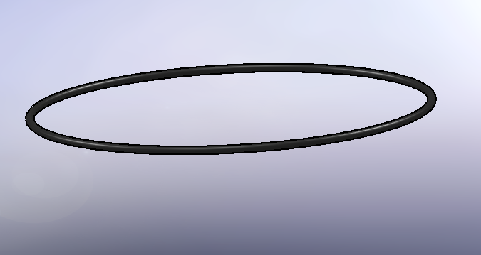

借楼主提出的问题,提出下自己的问题:就是我们可以利用cosmos来做非线性高弹性零件受力后的接触力分析么?
& g: m( P9 x; \4 _+ G; I) P9 q! D
) ?) @1 l6 F8 R% t' I6 F楼主的是约束位移来实现求应力的,能做受力后求接触力分析么?该种情况下又如何定义装配体的解除条件呢?& q3 f, H. x) ]& w  b( n- k" _$ F
希望大家讨论
发表于 2009-2-24 14:58:16 | 显示全部楼层 来自: 中国辽宁沈阳
更正下,第二行最后是接触分析 不是解除分析
发表于 2009-2-24 15:12:18 | 显示全部楼层 来自: 中国辽宁沈阳
2 Z3 J) r) |5 e6 J6 Q6 i4 |2 X0 w1 m1 \! \- g
请问 如何对0型橡胶圈做均匀受力(例如200Mpa下)橡胶圈的形变位移呢?如果与其他零配件有接触,怎么设定接触条件,求解出解除压力呢?
0 C$ g. w4 T; b3 W" h* |! v
4 t% _! z+ t  N# z( l. O2 F我是百思不得其解,希望楼主和大家一起讨论
发表于 2009-2-24 15:14:08 | 显示全部楼层 来自: 中国上海
楼主:据说2008可以做塑性成形分析,我没有用过,你可以在自定义材料属性里找找看。

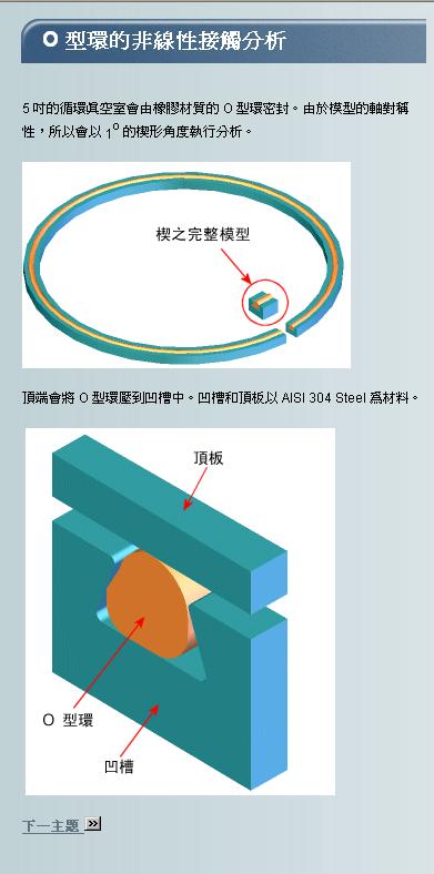

 楼主| 发表于 2009-2-24 16:25:09 | 显示全部楼层 来自: 中国台湾
橡皮圈這不是在說明的練習檔裡就有了+ E( K) L* t: Z; u& o9 `, ]
是收縮配合5 ~4 D! c& P. s  W$ D/ J$ u
3 \0 s* v! V5 U* V7 R5 p  l但我做非線性分析 一直搞不出來 有時候做無穿透設定 COSMOS還是給我穿透了1 u4 T* h* }; C/ K
我對COSMOS失望透了 問原廠不給答案 不理會 問老師老師也做不出來 & r5 \1 @: ^' D( q4 p2 i8 a. j. J& B
不知道學這有什用
' d& `! [) @1 @/ t不好用又貴SW+COSMOS=220000人民幣 100萬台幣:ang:

 楼主| 发表于 2009-2-24 17:25:02 | 显示全部楼层 来自: 中国台湾
做兩個零件結合下壓 滿自由的變形狀態
7 G/ G/ |) n# s% l( e但只要再加上一個封閉空間就壓不下去* p1 D' R! V9 R5 p# A
但這零件是軟橡皮或SILICON 我做過實物測試 下壓當然沒問題
 楼主| 发表于 2009-2-24 17:37:14 | 显示全部楼层 来自: 中国台湾
各種狀況我都試過 包括放大空間 或減少肉厚( |; Q9 ]/ N. b1 z* H2 G8 t4 h
氣炸了 COSMOS爛
发表于 2009-2-25 11:14:30 | 显示全部楼层 来自: 中国上海
主要是定义材料属性的问题,能定义应力-应变曲线就能进行塑性成形分析。可能你没有定义应力-应变关系,只在材料中指明了弹性模量EX,用图说明就是只定义了下图中斜率比较大的前半段。如果这样的话应力就会以应变的e11数量级的倍数增长,所以变形大了就很难收敛。实际上应力超过屈服点以后材料就屈服了,应力增长就不那么快了,就可以收敛。如下图的后半段比较平缓的曲线。

 楼主| 发表于 2009-2-25 15:21:23 | 显示全部楼层 来自: 中国台湾
參照這個方法做的& {! b3 C/ s: ^; k7 K( C% |
還是失敗
发表于 2009-2-25 21:15:00 | 显示全部楼层 来自: 中国上海
更正前面的一个说法,2007可以做塑性成形分析,可以定义应力应变关系或者伸展比率应力关系等曲线。今天晚上看了一下07版的,可以。06也可以,以前没注意到。
