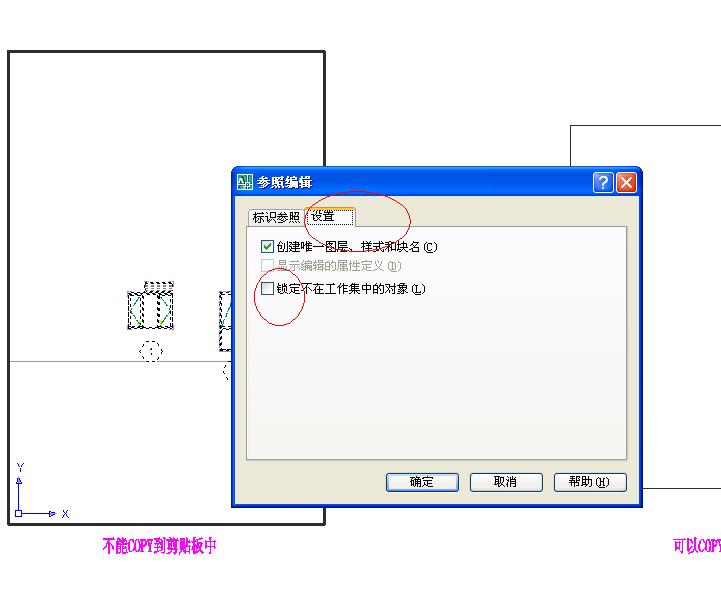

 楼主| 发表于 2009-3-3 12:25:08 | 显示全部楼层 来自: 中国广东深圳
发表于 2009-3-3 13:24:49 | 显示全部楼层 来自: 中国香港
说真的还是不很明白楼主的意思。
- L& t5 g+ r2 J1 V/ f% q我将我所能猜到的可能性列一下,看看有没有楼主想要的:7 Z: m0 @) Z2 T6 @0 X& E
1. 在你的TEST.DWG文件中,左边的图框和右边的图框都可以自由复制及粘贴。
* x/ T3 D( b1 ?! ~6 k1 g5 L: T7 O2. 该文件中,无论是左边还是右边图框里面的内容都不可以自选复制及粘贴,因为它们来自于外部嵌套对象TEST-XREF.DWG,正常情况下不可选,不可编辑。

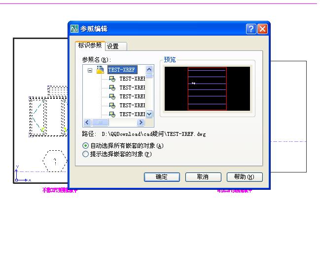

1 U( O6 w4 G/ r0 u$ d" b6 s5 k* V! y: _4 E3. 在第一个框的空白处双击,发现框变为加黑,这里可以点选里面的内容,进行复制或粘贴,但是其结果是两边图框中同时进行复制粘贴操作。0 \2 a& N+ B- X+ C
4. 请双击图框中的内容,会出来一个对话框,如图,说明嵌套内容的细节。
1 u# M! r# C4 a+ ^3 K: S* W5. 在对话框中,选“设置”标签,并取消“锁定不在工作表中的对象”复选框。这样你就可以对嵌套对象进行编辑。可以使用工具栏中的复制操作,但不可用CTRL+C。2 ]3 Y' y% |( W
6. 这时可以对外框及内容进行工具栏中的复制操作,但还是不可用CTRL+C。% n. [. y8 C: s4 t6 e+ g# E5 @
不知是不是楼主想要的?
