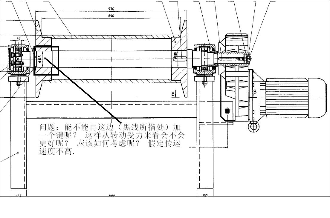

问题:能不能再这边(黑线所指处)加一个键呢? 这样从转动受力来看会不会更好呢? ! }  T& B* e7 f7 K! L! F$ |
应该如何考虑呢? 假定传运速度不高.  谢谢.

感觉没必要,普通传动1个键就可以了,再强的话直接花键~~
发表于 2009-2-17 18:02:31 | 显示全部楼层 来自: 中国广东深圳
一般都没有必要。主要看要传递的扭矩大小。
发表于 2009-2-17 18:05:42 | 显示全部楼层 来自: 中国香港
从工艺角度讲,如果一个键满足受力要求的话,最好一个就够了,如果两个的话,在零件的加工和装配上都会造成一定的不便,增加成本。

看图中的机构好像受力不大  不用两个键
发表于 2009-2-17 19:48:04 | 显示全部楼层 来自: 中国河北保定
主要看要传递的扭矩大小,经校核如果一个键满足要求的话就不要增加第二个键。

+ F- y6 W. s& A4 L9 e1 M设计图纸可能是卷筒。若在左侧加键应考虑如下:
6 h- n- H8 v6 [0 y: r# N0 |1. 设计的传递扭矩是多少?
  S6 |  S  T& _$ @, J3 D/ G大扭矩的话可以考虑左右都布置键,但需明确轴和卷筒上键槽的精度要求。& M2 a$ b# A* t' E8 r% s
2. 工艺条件。: X5 y) @; X4 G8 I' o0 s
一般情况下,数控加工的精度足可以保证轴和卷筒上键槽的位置度和对称度。若达不到精度要求,则给装配作业带来更多麻烦,如需修键槽和更多配键工作量等。
* e# ^; z1 j+ D. Z& Q1 U总之,在设计时是可以考虑增加键的!

上图所指的位置好像本身就没有键,如果没有的话,我觉得应该加一个键,否则容易打滑。

通过对零件图的分析,我认为应该在黑框位置多加个键,原因是,在受到扭距时,两头的同步会出现微小的偏差,影响精度,并降低轴的使用寿命。
 楼主| 发表于 2009-2-18 09:16:31 | 显示全部楼层 来自: 中国福建厦门
个人认为, 从一劳永逸上考虑, 多加一个键好. 因为两端长约950,轴最大直径仅为 105, 长径为 950/105 > 5.所以 加一个键好!
