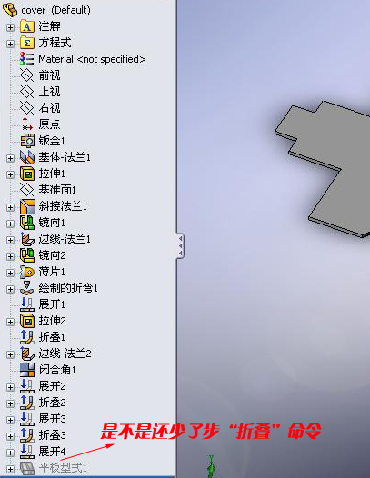

曲面上分割线及版金展开后的折弯线怎么看不见,怎样显示,哪位大侠相助.谢谢!

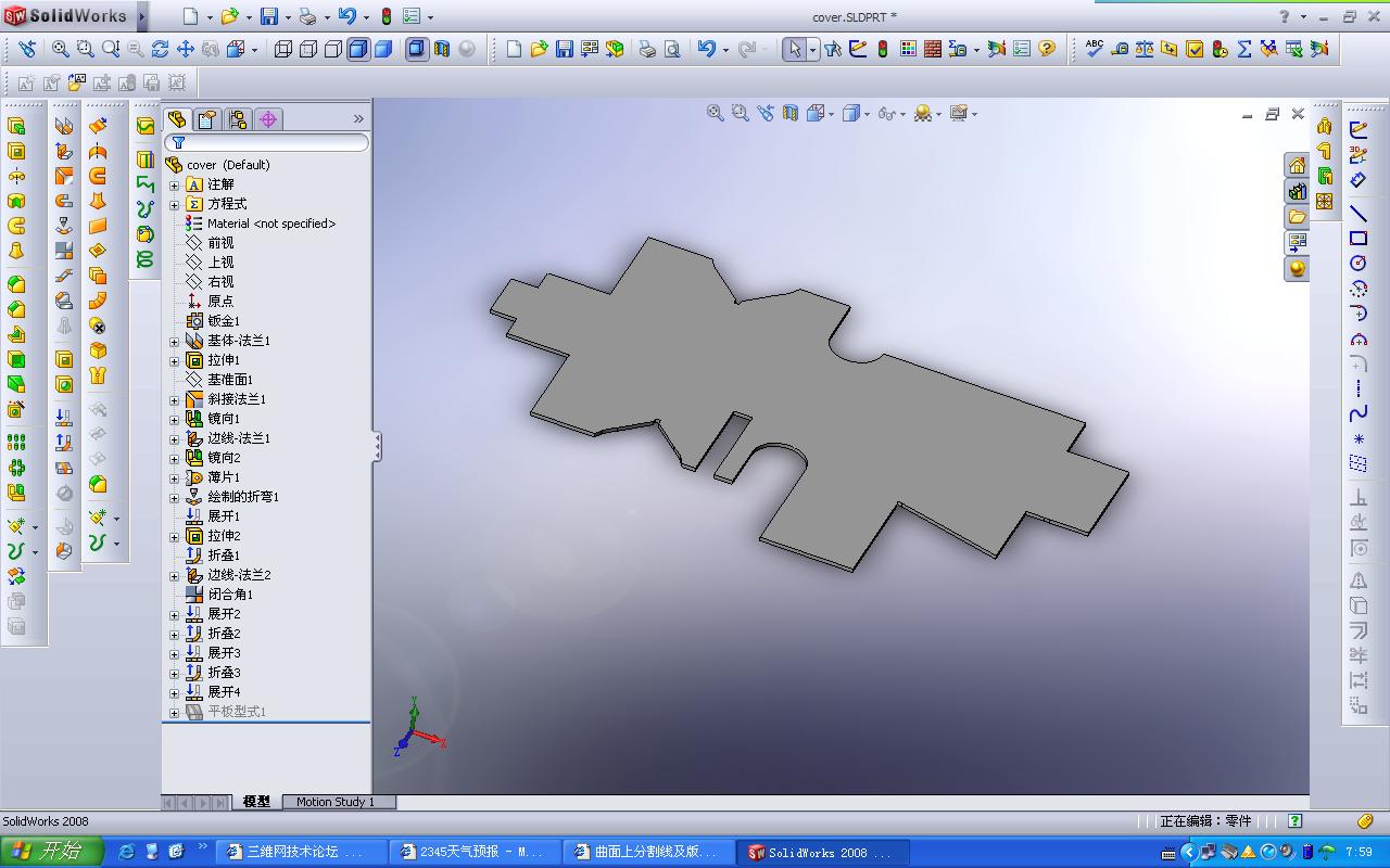

 楼主| 发表于 2009-2-18 08:02:17 | 显示全部楼层 来自: 中国辽宁辽阳
这是一个版多展开图,但是我想显示折弯线,怎么显示
9 m4 F+ b/ `5 Z4 ^+ A. K; r 未命名.JPG
发表于 2009-2-18 08:28:26 | 显示全部楼层 来自: 中国上海
楼主把最下面的平板型式1解除压缩后展开,再把折弯—线1...也解除压缩就可以了。
发表于 2009-2-18 09:18:31 | 显示全部楼层 来自: 中国江苏南京
回复 3# zhaodelai321 的帖子

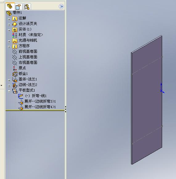

楼主的图中是不是还少了步“折叠”命令,所以现在看到的展开图并不是最终的“钣金零件显示的平板形式”
发表于 2009-2-18 09:43:37 | 显示全部楼层 来自: 中国广东惠州
原帖由 zhaodelai321 于 2009-2-17 14:53 发表 http://www.3dportal.cn/discuz/images/common/back.gif
; M  s5 @  J2 L8 a& f8 v* B5 R曲面上分割线及版金展开后的折弯线怎么看不见,怎样显示,哪位大侠相助.谢谢!% S+ `( `, X# {; S
不是连接到一起的,是单独的曲面上的分割线还有就是画版金时折弯线怎么显示!
! A7 H( V7 C% u6 v! `( z

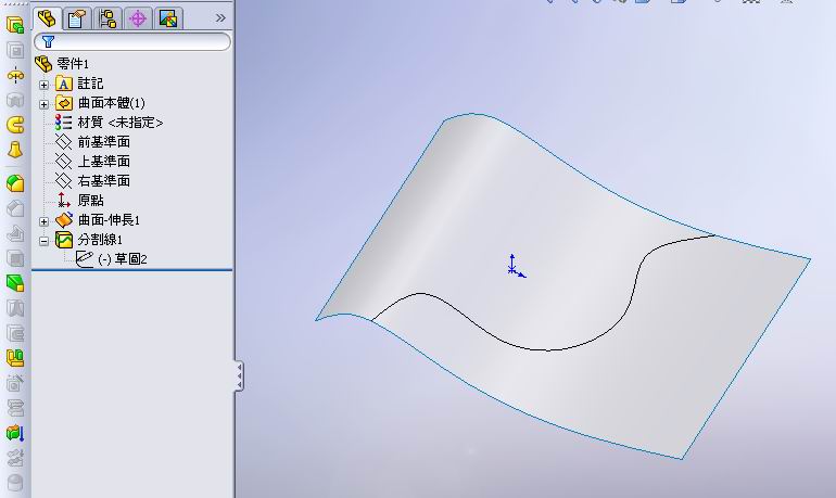

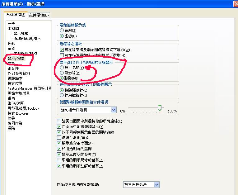

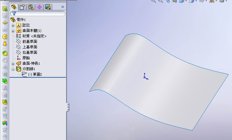

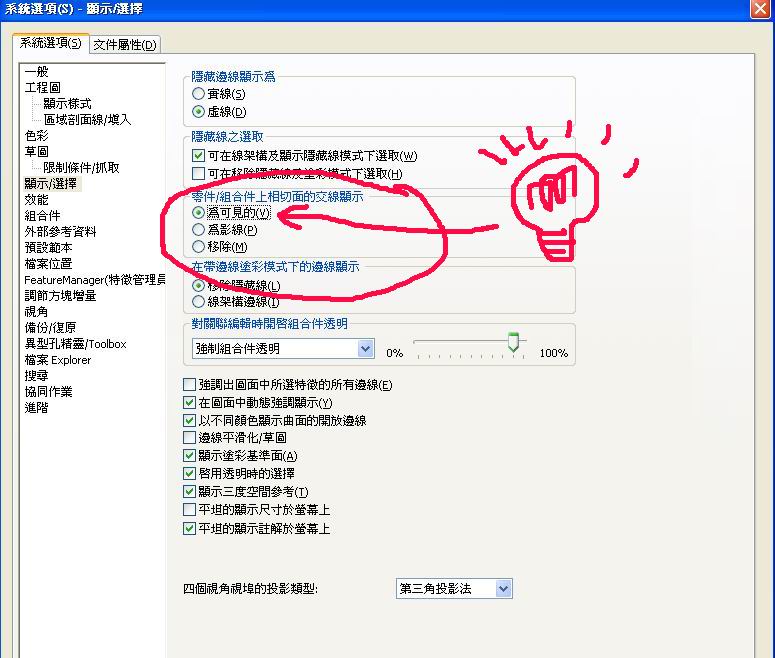

我來回答"曲面上分割线"怎么看不见,供大家參考.) p& B1 C! ]6 [  H4 o& o! n
: y/ G3 I8 J# S4 w1 y2 O- I8 I曲面已分割但看不到線6 _4 b# @/ l* \
9 u& K) J, F1 @  ~- S 線 1.jpg % k& S2 G- G0 j- a  ~$ Z
線2.jpg ; S4 Q% C4 @" s/ x9 L6 x
& z5 h% @  n! j, v9 ]看到分割線沒.9 y5 n: m( E: r% ]* d9 F
hahap + 3 应助
 楼主| 发表于 2009-2-18 11:06:05 | 显示全部楼层 来自: 中国辽宁辽阳
楼上说的真明白,果然是这么回事
