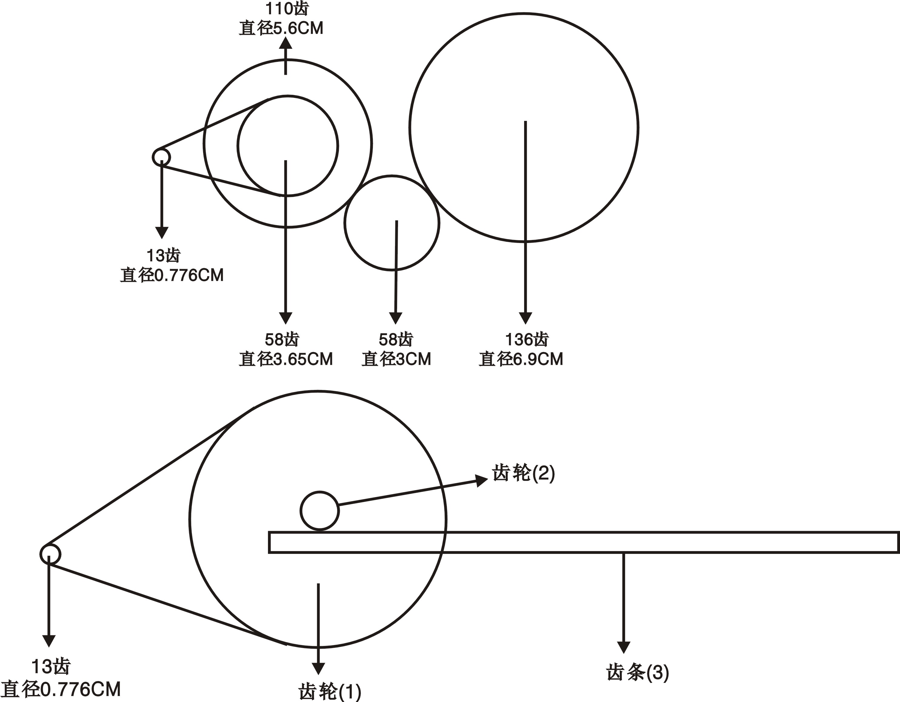

现在我有一组齿轮,有具体的数值,想通过这个对应的关系,计算出要做的齿轮1、2和齿条,请问有办法换算吗,如何换算,如果有朋友可以做的话,麻烦推荐一下,我在广州市,QQ:43178889

象玩具上的小齿轮组合,你是把旋转驱动转为齿条驱动吧,只要输出速度为恒定,其他可以计算出来。
发表于 2009-2-18 08:58:55 | 显示全部楼层 来自: 中国上海
没看明白楼主的意思,上面一组齿轮中13齿和58齿的应该是同步带轮或链轮,下面的12齿的和齿轮2也是。
6 T& X3 c; Z- j) n# G4 g楼主是想用下面的图等效替换上面的图吗?上面的图输出是旋转运动,下面的图输出是直线运动,怎么替换呀?
( v/ J7 I8 |, M- ]假如楼主是在滚齿机上用上面的齿轮组合来加工下面的齿轮1、2和齿条,那就不必这么动脑筋了吧,只要你设计的齿轮  b% Z8 V) {4 F: a! x, _
不违反原则,总能加工出来的~~~

首先,谢谢七心海棠的关注,我现在就是想通过图一的关系来做图二中的齿轮和齿条,就是不晓得怎么算比例关系去做而已,我要达到的目的就是同样的13齿的电机转一圈,带动图一中的136齿走的路程与图片二中齿轮走的路程一致,依靠这个原则和比例关系去设计制造齿轮、齿条。不知道这样说是不是明确了呢?旋转运动应该也是可通过方法转变为直线运动的吧?希望继续跟您交流探讨,谢谢,真的不懂,希望多认识些专业的老师!7 T) _! Z, F. ?% X/ Q0 P5 L

13/58*110/58*58/136*136=13/齿轮1齿数*齿轮2齿数
