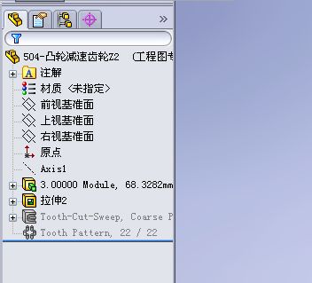

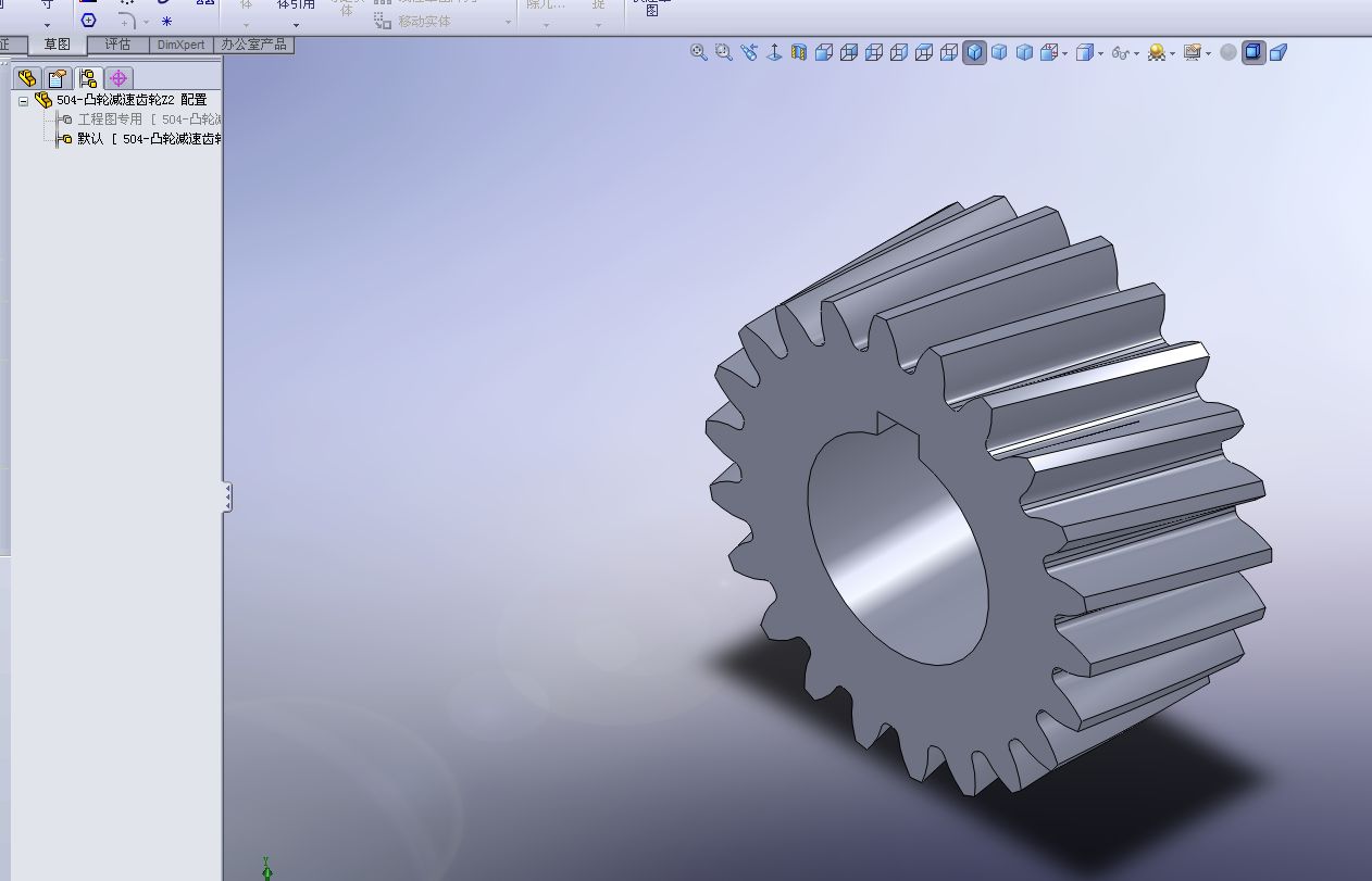

在建立齿轮的三维模型时,一般会根据实际的齿轮建立齿形,常用的方法是先通过建立一个拉伸切除特征建立一个齿廓,然后再进行陈列,如图1

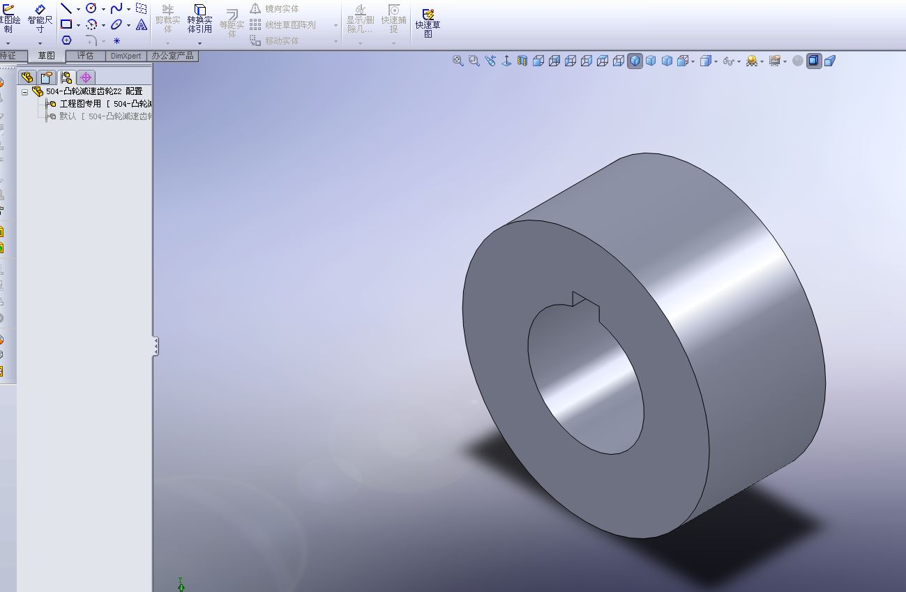

$ g8 K6 y  v3 m4 W" F+ a0 ~但对于工程图来说,不需要精确地表达出各个齿轮的形状,因此需要建立个工程图专用的配置如下图:(2)压缩“切除-拉伸”和陈列这两个特征,在生成工程图时,使用简化模型,如图3
$ F& K/ |4 K/ X
. ~5 J9 K0 S( n- @0 `7 Z5 s[ 本帖最后由 litianbao0 于 2009-2-17 21:59 编辑 ]

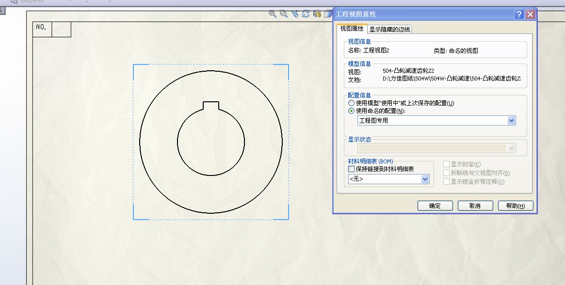

2、然后转入工程图环境:首先建立一个前视图右键单击该视图,选择“属性”,弹出“工程视图属性”对话框,在"配置信息"中选择“使用命名的配置”单选按钮,在对应的下拉表中选择“工程图专用”的配置,如图:

我好像没有工程图专用选项呀?

发表于 2010-4-9 10:12:40 | 显示全部楼层 来自: 中国湖北武汉
配置设置,懂吗?多看看帮助文件吧。
6 i2 a9 f2 U3 i, j扫街 发表于 2009-3-2 20:51 http://www.3dportal.cn/discuz/images/common/back.gif
# Q, ]: s6 `4 Q. g* {; [& a0 F
% w9 a( G, ]2 E0 b
4 |9 D8 U; W' j
我的也没有,不知道怎么设置啊?
1 U$ h5 c4 U4 d) c( l3 T知道的就说下嘛,互相帮助一下!) x& j% m9 e1 s6 a5 t9 ]
我的打开,就一个“默认”选项。
发表于 2010-4-9 20:13:01 | 显示全部楼层 来自: 中国广西防城港
通常齿轮用到该视图的投影剖面视图更多,所以还得在中心线附近切一个很小的缺口
