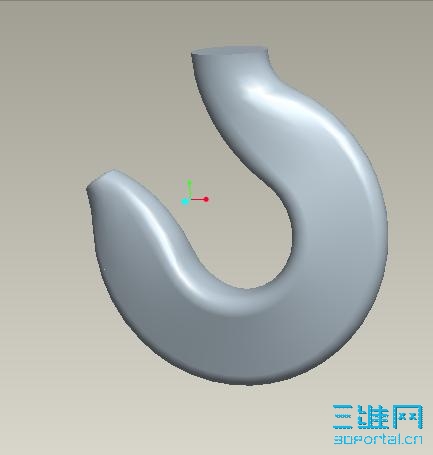

吊钩有轮廓线,有截面,作扫描混合,或者边界混合不就可以了吗?如果有图纸楼主你发一张。; j% \% [9 {% H+ `3 q9 h# w1 P
我很久以前做过吊钩的锻压模具,现在找不到了,有个简单的 图片,希望对你有启发

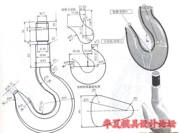

 楼主| 发表于 2009-2-24 21:31:57 | 显示全部楼层 来自: 中国上海
神舟八号好,不是您这种吊钩,是直柄吊钩,公司上不了网,所以也没有图纸,国家标准里倒是有的

我画过所有的吊钩,主要是单钩!
先建好吊钩的中心线,然后画出几个转折处的截面,然后用那个边界混合工具做,做好后然后合并和实体化,最后就可以成型了!希望楼主可以成功!

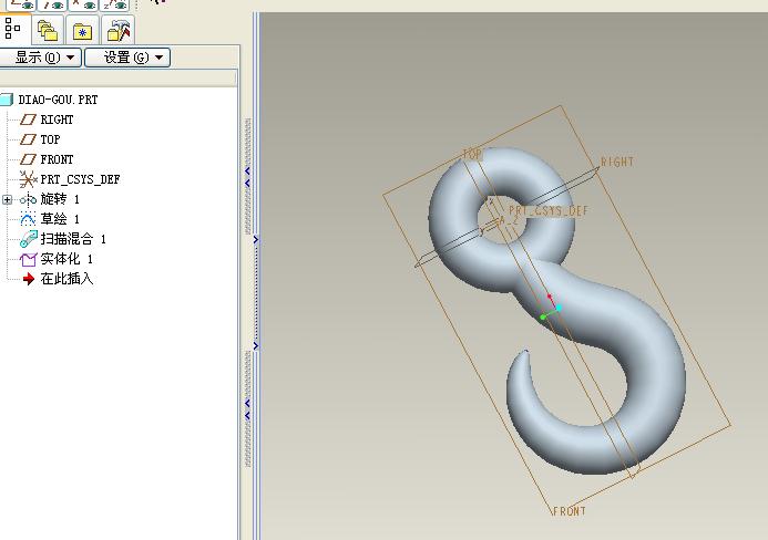

发表于 2010-3-25 17:09:51 | 显示全部楼层 来自: 中国湖北襄阳
画了一个看看

发表于 2010-4-19 15:30:43 | 显示全部楼层 来自: 中国浙江杭州
9楼那只画我在学校时画过,一看到就有点眼熟呀,怀念
