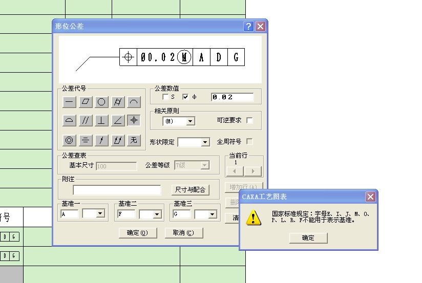

在电子图版下当要用“E,I”字母作为基准时,软件会提示不允许使用。但我一定要使用这些字母作为基准,不允许用打散后修改的方法,要求软件直接出这功能,大师们有什么好办法?

我试过了确实不好用,不过你可以手工画上去

这些字母CAXA认为是不可以使用的基准,如果直接画上去倒是可行,不过移动时容易脱离。我早就知道这种情况,但是无法解决。要不你去这里看看http://marswu.uu1001.cn/,找这个marswu,问问。他比较热衷于二次开发

既然画图的GB不允许使用,你如果使用了,看图的人岂不是不知道是什么意思了?为什么要用不符合国标的东西呢?非要用不可的话,我倒有个简单方法:使用全角的E、F、I、J即可。. [# A# R) O% i& _
