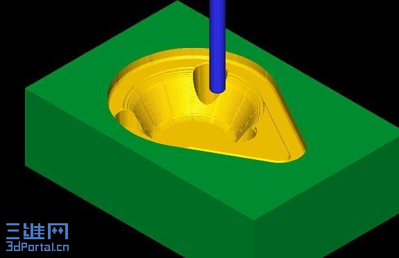

这是去年高级职业技能鉴定考题,我操过机,编程有过简单尝试,于是就参加了报考,(被逼的,这年头文凭不高就要多拿几个证)其实感觉这题不是很难,但由于我钻孔加工工艺有“致命错误”(考官后来说的)所以实操就没过关,心里一直不爽,想请各位高手都来试试,让我也从中学习一下,能够按要求越详细越好。拜托大家了!以后打算再考,希望他们能还出这题
2 b  g5 m( Z2 F  真希望大家能够帮我,传这里也行wq12102005@126.com
& ?+ X& ?0 m0 L非常感谢!
. S8 X" M, A& Dhttp://www.3dportal.cn/attach/2005-9/200591810561274115.jpg  f, I, q8 o! ]: m
这是文件, H& N! ^# V1 K' }) T
http://www.3dportal.cn/attach/down.php?id=76182
8 w' C6 O- `1 e& H& b1.按要求写出下面的零件的加工程序,程序原点位于上表面,零件待加工尺寸130MM*90MM*35MM(顶面和底面均已符合要求)2。合理安排加工工艺路线,合理选择刀具及设定刀具参数;3。选用正确的后处理格式,并将生成NC程序保存4。按要求填写加工程序单, @( Y) J) T. j

谢谢楼上兄,我已收到,内侧用外形铣好不好?我看你是用平行铣的.如需要mc.10.发个信,我慢慢发给你,文件比较大

如是用钻头来加工孔的话.应该先钻孔后挖槽.

这道题太简单了~有8条程序就可以洗的很漂亮了。

加工后 的效果图 还有文件

加工那个大坑的时候 要注意面不要给那个孔破坏 你可以复制它到别的图层。
