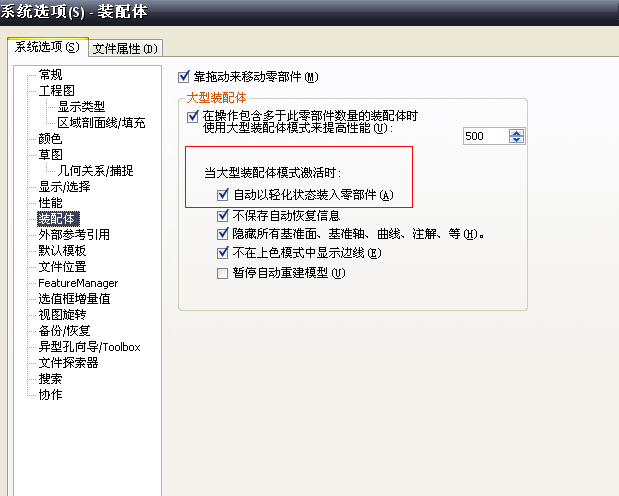

最近做了一个装配体,完成之后,每次再打开,之前我定义的颜色等都没有了,最后才发现每个零部件属性都自动变成了“轻化”状态,我给他变成“还原”保存后,下一次打开又变成了老样子。0 R' X) F6 K, m5 A8 E( p" r+ X
跪求各位达人:这到底是怎么回事?有什么解决办法?

看看这里的设置

在系统选项里,装配体栏看看里面的选择.6 ^0 E/ \  ]  `+ b6 N
不要选错了.

通过使用轻化零部件,您可以显著提高大型装配体的性能。使用轻化的零件装入装配体比使用完全还原的零部件装入同一装配体速度更快。因为计算的数据更少,包含轻化零部件的装配体重建速度更快。' Z# t7 x: g0 l0 U4 i" s
楼主点工具(菜单)→选项→系统选项→性能→把自动以轻化状态装入零部件前的勾取消,在下次打开零部件是就不会轻化零部件了。
