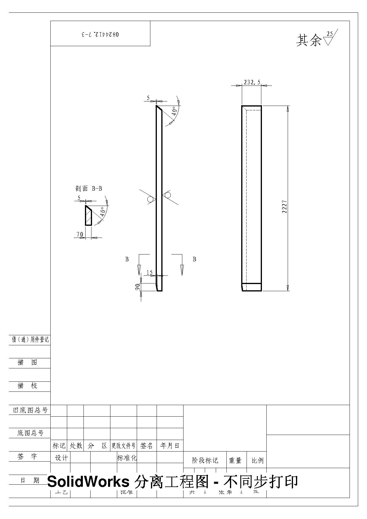

如何去掉下面自动打印出来的印记:SolidWorks分离工程图,不同步打印4 S) k9 \  q- L' j7 J5 s+ g

 楼主| 发表于 2009-2-18 09:37:29 | 显示全部楼层 来自: 中国河北保定
都在一个层里面,那个字是打印时自动添加上去的

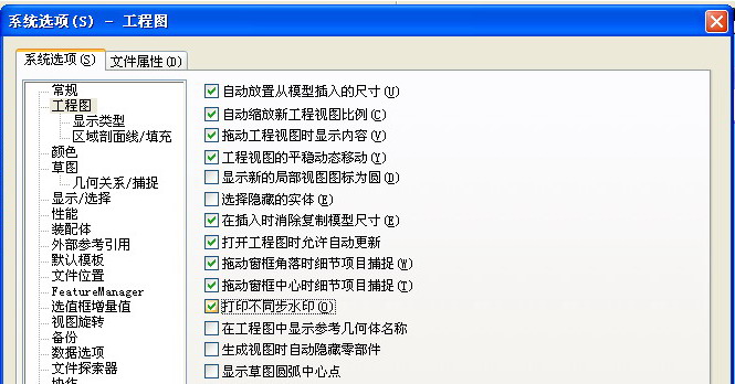

发表于 2009-2-18 12:08:46 | 显示全部楼层 来自: 中国上海
菜单>选项>系统选项>工程图    取消“打印不同步水印”复选框。/ q. V% m$ c4 K$ r0 ?  t, k

 楼主| 发表于 2009-2-18 12:41:50 | 显示全部楼层 来自: 中国河北保定
谢谢4楼的朋友,问题解决了
