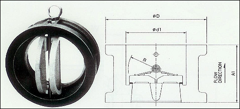

PIPE SPECIFICATION里面有DUO CHECK VALVE,请问是否有人知道这是什么止回阀,翻译为中文是什么,最好有这种型号的阀门的结构图,谢谢

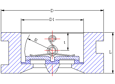

“双重止回阀”
8 k# D1 c% W2 k7 t3 r看结构,翻译成“对夹式止回阀”更贴切。

+ Q+ M6 o* t; {7 U( |, `看结构,翻译成“对夹式止回阀”更贴切。
! @. U8 p* Q$ U& x6 \$ ~# v2 ]确实是这种阀,不过叫"双板式止回阀",不是"双重"

Wafer的夹式止回阀。。。一般都是夹在两片法兰之间。
发表于 2009-7-9 20:44:55 | 显示全部楼层 来自: 中国上海
双阀板蝶式止回阀
