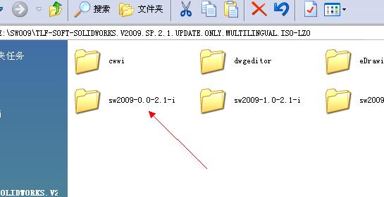

SP2.1里面没有总装的程序,有很多文件夹,是不是要一个一个安装?! V, K( G: a  W" q) n
在论坛上又下了个2.1的CRACK。和电驴上的CRACK不同啊,到底要装哪个????
发表于 2009-2-19 21:22:03 | 显示全部楼层 来自: 中国河南新乡

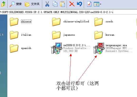

SP2.1的crack是一样的,升级的时候要看你原来装的哪个版本就要下载从你当前所装版本直接升级到SP2.1的安装程序包,然后找到里面的SWSETUP双击运行即可,有时候可能会提示要找到你原来的安装程序,找到原安装程序目录即可正常安装!' M5 W' p4 G* }" ~! u
建议:最好把里面有个VIST的程序先安装好后再进行升级!( P0 ^( A% Z: H8 g! u5 O) I
如下图的从SP0.0直接升级到SP2.1
