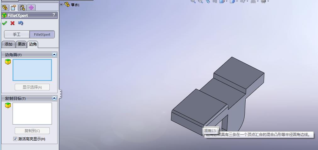

, R9 Y2 j6 b& x$ `请高手指点一下:倒圆角功能中的FilletXpert 中的复制功能怎么应用?

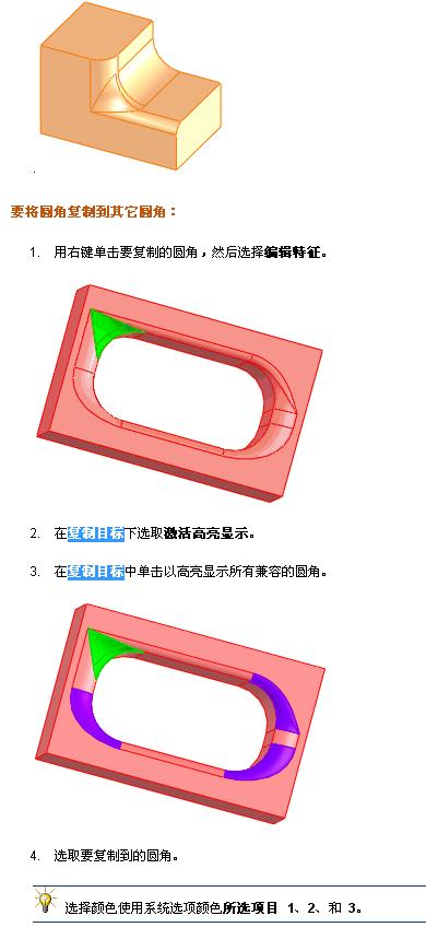

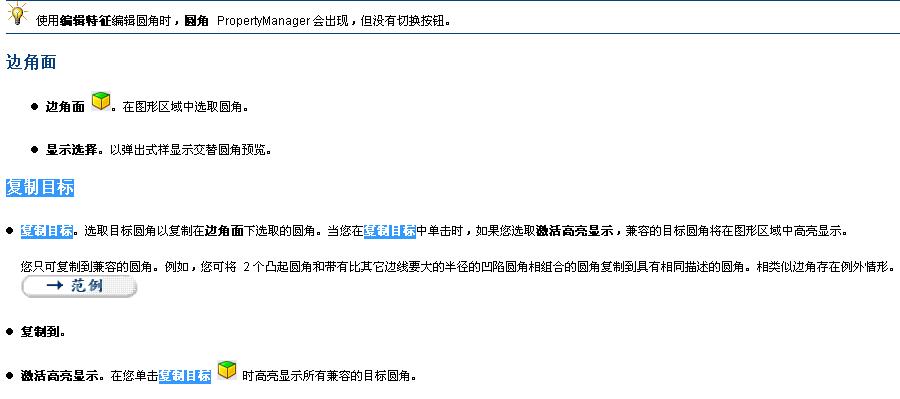

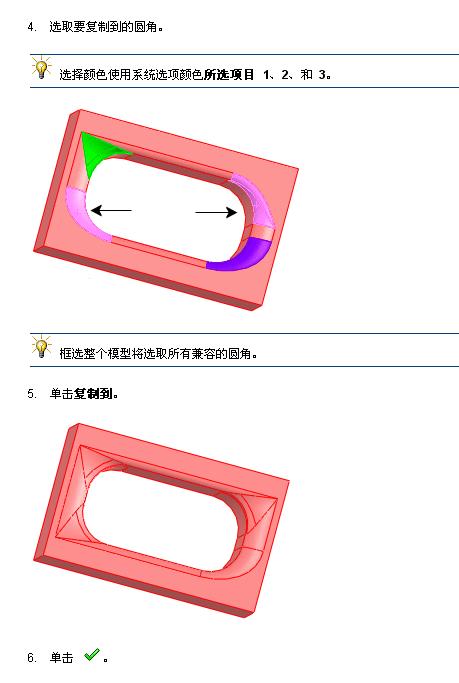

在SW自带的帮助文件中就有如下图所示:

CTRL+右键,将现有圆角拖拽到需圆角的部位即可,
