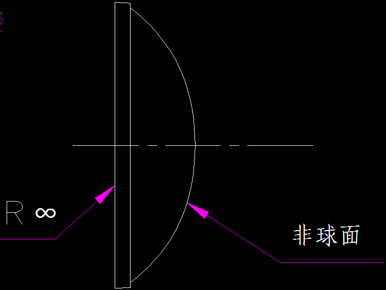

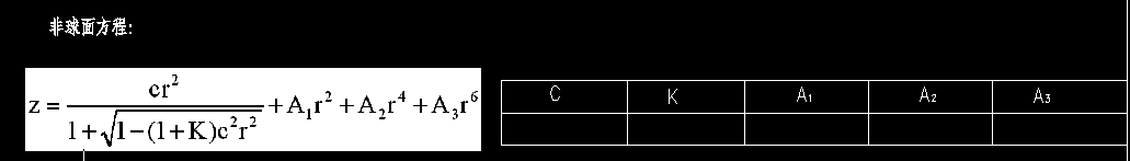

请教各位大侠,我是做光学照明设计的,经常要用到光学非球面.比如说: 如图所示,其中C、K、A1、A2、A3均为已知。这个非球面透镜简图如下。: H0 N/ l* t: I+ e0 O
请问各位怎么把这个曲面在proe中做出来?. f, s, x4 Z! \1 Q( I9 [8 a, \
请各位大侠指教。

给大家说下非球面的意思吧.好让大家都能理解我的意思.' Z$ O4 L" T- G. d9 K0 o; `
比如一张白纸是xy平面,垂直白纸并穿透的轴为Z轴.三个轴的交点是原点O,正常的一个球面应该是这样的,表面上任何一点到原点的距离都恒等于球面半径R。而对于非球面,曲面上任两点到原点的距离不相等(不再等于R),而该两点的Z轴坐标就与该点到原点的距离r有关。. k+ w2 f! l. J! Z& i
以上解释希望大家都懂。能尽快帮我解决这个问题。

之前我们有同事也画过灯,通常是在草绘里面先运用方程将曲线画出来,然后再进行曲面或实体操作

前一段看到过论坛里面的一个帖子,也是说的高次方程表达的曲面怎么画。* C& o' Z% M4 Q# J
我认为你给的方程也是属于高次方程表达的曲面。这类曲面如果想直接用ProE画出来,恐怕不行。
. t: w7 N0 G* D5 ?. O可以做这样的尝试:
# C4 g6 ~% j6 `! C  z+ o6 q3 r/ U1. 使用数学软件MATLAB进行计算,算出你给方程的点阵;
: p9 v! [* [& o9 y2. 将点阵保存到记事本里面;: S& K, J7 L9 h/ S  [
3. 用ProE将点阵打开,进行曲面优化。
xinyazhu + 3 应助

; v- f- }* a" d7 I9 w自己試了一下,請樓主看相關的曲線是否正確,操作過程如下

josephy1兄弟,请问你是依据什么来确定x,y,z和t 之间的关系式的?

我们是用excel中列好公式,然后再输入非球面参数,得到点,再copy点数据,到cad中绘出来,再倒到proe中来完成3d.
1 |7 d3 B' N! p
) ?* ]- R8 t4 G& f" l不知道各位高手是用什么好方法的??还请指教。
