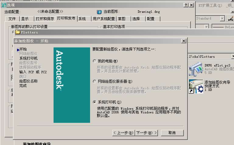

[已解决] 恢复microsoft office document image writer的设置
发表于 2009-2-18 12:25:23 | 显示全部楼层 |阅读模式 来自: 中国江苏苏州
我原来一直用microsoft office document image writer虚拟打印机把dwg文件转换成图片格式的文件插入word文档,但最近在cad的打印设备中却找不到该打印机了。请问如何恢复?设备肯定没有删除,但设置可能动过。请高手指教,谢谢!% g% T5 s; `( n2 P$ `/ w! i. t

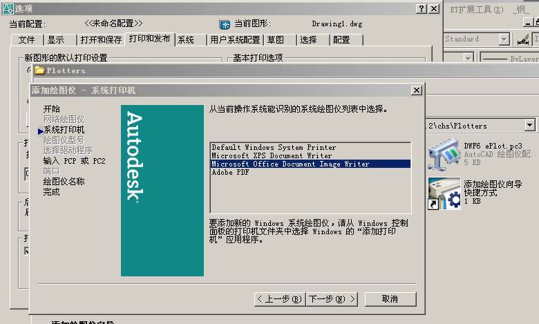

发表于 2009-2-18 19:29:33 | 显示全部楼层 来自: 中国河南郑州
试试:9 u' f7 z6 T# {& q5 k0 \
工具——选项——打印和发布——添加或配置绘图仪,双击打开添加绘图仪对话框,点“下一步,”“系统打印机”前方框点上勾,点“下一步,”看这里有你所希望设置的样式没有,有就选中它。。。。。。。。没有就按照下面介绍的在Windows系统内的控制面板里操作。。。。。

 楼主| 发表于 2009-2-19 08:42:51 | 显示全部楼层 来自: 中国江苏苏州
按wang2003的方法检查,是windows系统中不见了该虚拟打印机。正在尝试按aqaq521介绍的方法局部重装,还没最后完成,谢谢两位的热心指导!
 楼主| 发表于 2009-2-19 12:16:27 | 显示全部楼层 来自: 中国江苏苏州
最后采用的是重新安装2003office软件的办法恢复了虚拟打印机。由于同一个2003office软件之间还存在局部差别,而一时无法找到原来的,所以无法采用修复的办法。) q: z7 X3 R7 j4 J3 Y! y
