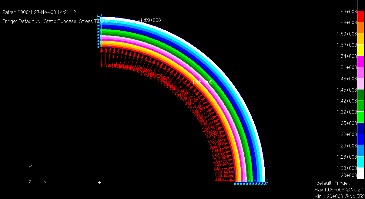

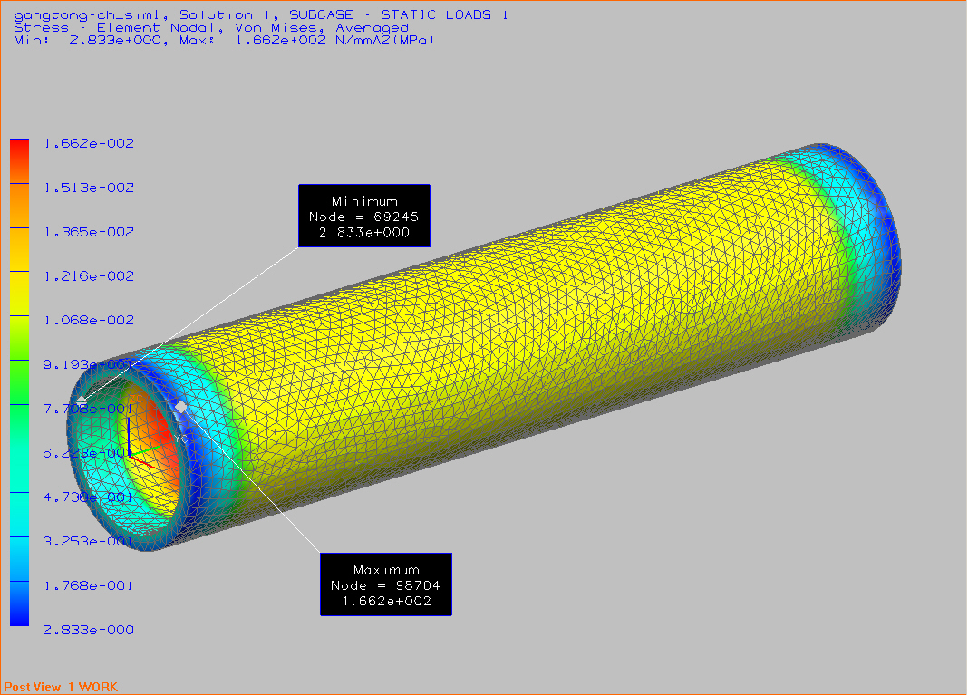

发表于 2009-2-28 20:59:55 | 显示全部楼层 来自: 中国广东佛山
这样比较实际些 综合应力-UG.jpg ; r& x* d7 }  N+ V! s3 J4 L* v
$ z7 J% M0 y( C( w# j2 [& j: n6 F  D[ 本帖最后由 tdsky 于 2009-2-28 21:04 编辑 ]

发表于 2009-3-2 12:43:17 | 显示全部楼层 来自: 中国江苏常州
用有限元分析,确实不错。正在学习中。不知道那一种比较可靠?

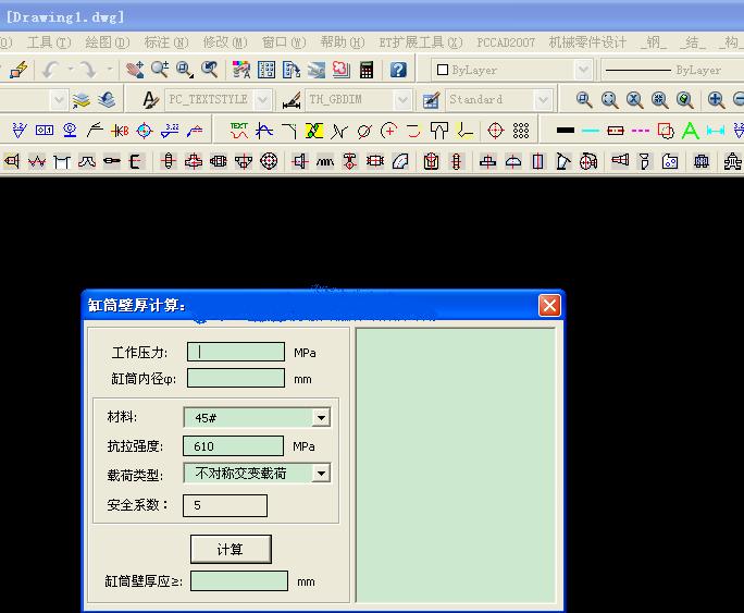

发表于 2009-3-3 17:03:51 | 显示全部楼层 来自: 中国江苏常州
看这个 ,很好用
! F! D% m$ n, A0 h4 J
8 p/ ]  k0 {3 D9 W( u[ 本帖最后由 feiguofeng2008 于 2009-3-3 17:05 编辑 ]

发表于 2009-4-28 15:33:36 | 显示全部楼层 来自: 中国浙江湖州
不知道天使朋友的是什么软件?能介绍一下吗?

原帖由 feiguofeng2008 于 2009-3-3 17:03 发表 http://www.3dportal.cn/discuz/images/common/back.gif: H$ g3 X5 m% m) [1 d
看这个 ,很好用
8 U1 k7 c1 c4 p7 L3 `3 ^7 j: E: p. l  t) ~7 [7 Z4 p4 `! c# _
附上相關設計軟件供參考!
* D# c6 [! K6 n: O$ U我用過,還好。
缸筒壁厚計算.rar
143.43 KB, 下载次数: 108

发表于 2009-7-21 10:29:09 | 显示全部楼层 来自: 中国陕西宝鸡
原帖由 tdsky 于 2009-2-28 20:59 发表 http://www.3dportal.cn/discuz/images/common/back.gif# l: p3 N/ A6 e& \# y4 s+ v
这样比较实际些1192914
1 W$ S3 a1 p5 d! `" ]
这是什么软件,真牛
发表于 2009-7-22 10:36:54 | 显示全部楼层 来自: 中国陕西西安
呵呵,那软件厉害呀
