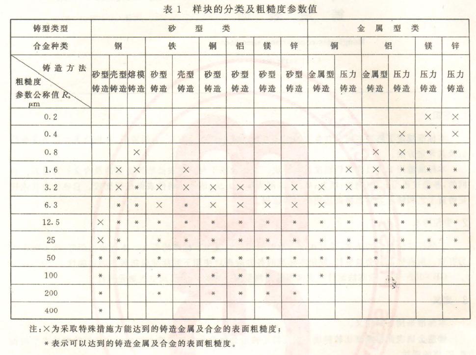

9 t4 c+ N6 J1 Y+ K0 K5 ^我想问一下,关于铸造的表面粗糙度问题,铸造后表面粗糙度是否可以达到与机加工一样的粗糙度?
3 f' _3 ^4 z- [- W* Y: K- X若可以,那不去除材料的铸造的表面粗糙度值若为6.3 ,是否等价于机加工的表面粗糙度值6.3?6 b% a! q. w* u
上面的附件中就是零件,请各位看一下图中的标注是否可行?在实际铸造中是否能够达到?若能达到费用会很昂贵不?" u! J' O6 N* y% x% o0 o, V$ @, {

你的图我看不到,粗糙度的定义有三个,为Ra,Rz,Ry,如果是同一个这义的话肯定是一样的!至于你说的铸造能不能达到机加工所能达到的粗糙度首先你得先说清楚你机加工希望达到的粗糙度,这样才能比较的,特别小的粗糙度通过铸造是肯定不行的了啊!9 C  N: |4 b3 o4 ]9 `$ K% X- X

根据零件的使用要求选择适当的铸造方法和表面粗糙度。可以参考下表。

铸造表面粗糙度的评定是用专门的标准块对比评定的,如。果按机加工的标准去评定的话,那这家单位死悄悄了。精密铸造中,熔模铸造最高可以达到3.2,压力铸造(非低压铸造)最高可以达到0.8。

铸造粗糙度可以做的较高,但是铸造零件的形位公差不敢恭维。如果形位公差没有要求,铸造粗糙度达到要求可以按机加粗糙度等价考虑。

铸造粗糙度和加工粗糙度是不同的概念,粗糙度验块对比一下就看出来了,精密铸造压力铸造可提高表面质量可铸造表面一般要经抛丸、喷砂处理,加工粗糙度较高的需精车或磨销。偶认为铸造达到加工的粗糙度要求较难成本一定会增加。
