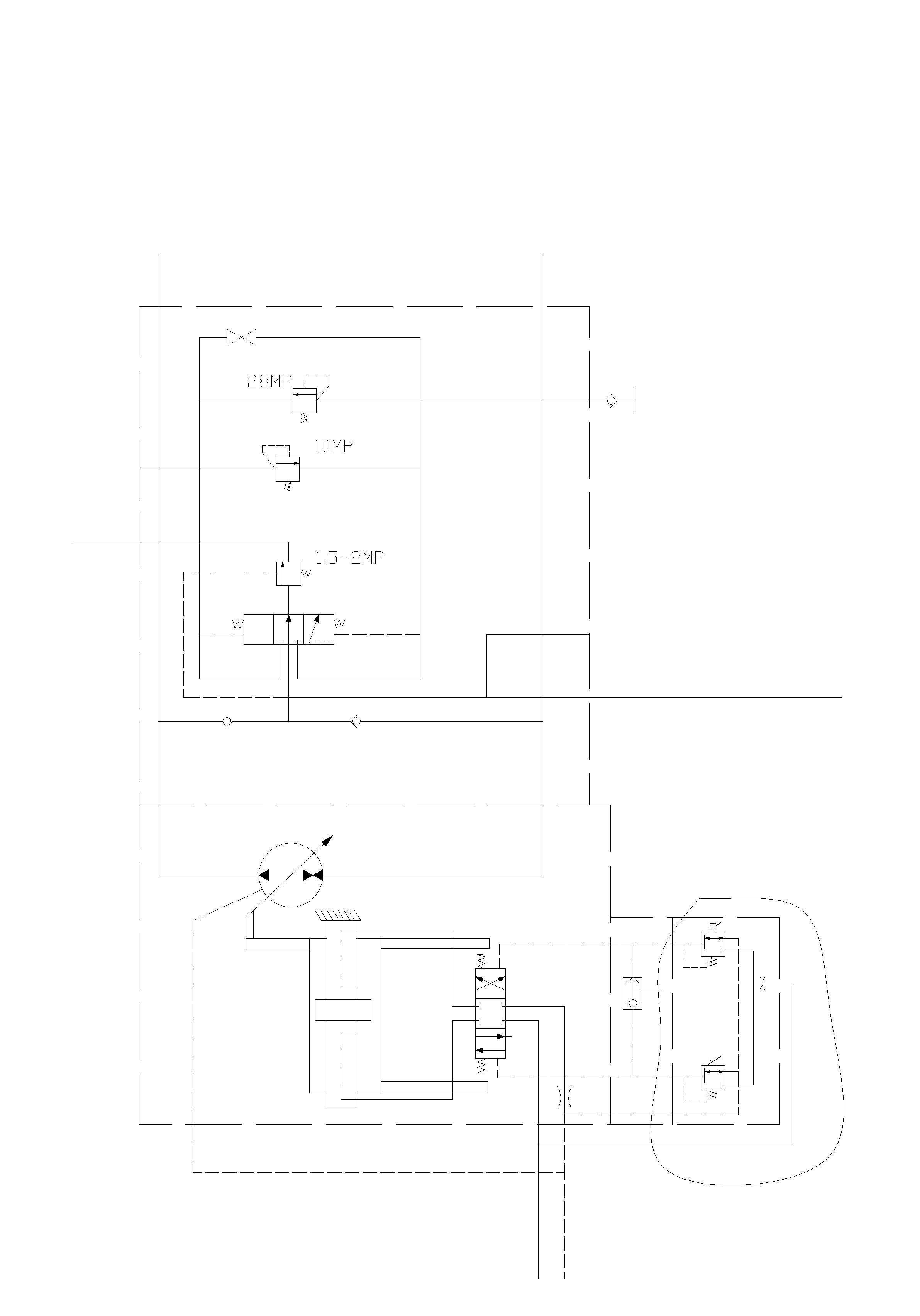

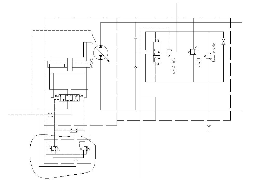

原理是不是与这个类似, J" E, k7 x7 c: }" B% k3 {
4 p' M" E2 s  Z; V- ?- x3 n# h[ 本帖最后由 okgll 于 2009-2-24 10:11 编辑 ]
 楼主| 发表于 2009-2-24 10:10:59 | 显示全部楼层 来自: 中国福建福州
柠檬咖啡 + 3 积极参与
发表于 2009-2-24 15:50:16 | 显示全部楼层 来自: 中国北京
比例溢流阀,通过比例压力来调节下一级的行程 你的是用来控制主阀开口从而控制泵排量 的
柠檬咖啡 + 3 积极应助

发表于 2011-9-14 19:22:53 | 显示全部楼层 来自: 中国上海
弱弱地问一句:请问怎么看出来是比例的呢?; M2 p& [# c$ ]& B6 Z0 {
两个固定节流孔,两个电磁控制的可变节流孔,构成了两组B型液压半桥,楼主所问的阀应该是用于控制AB口压力差的先导阀,这与喷嘴挡板式伺服阀先导阀的控制原理是相同的。
2 B4 [& W1 a) ?" r8 w( c" b8 u该阀与17楼图中所示的用于变量泵换向的控制阀的原理是相同的。
发表于 2011-9-15 14:54:49 | 显示全部楼层 来自: 中国湖北武汉
弱弱地问一句:请问怎么看出来是比例的呢?1 r" b4 U. s0 S, D
9 L. t! ?4 m& z! ?...
. m9 a* t$ r/ j' |; k0 rsunruihui2008 发表于 2011-9-14 19:22 http://www.3dportal.cn/discuz/images/common/back.gif
! c: }% ?2 B: j- n( w+ m/ R9 c! i& R0 ^1 R2 @
感觉这位说的比较专业,液压半桥控制A和B的压力差,这就是电液比例换向阀的先导阀控制原理嘛。
