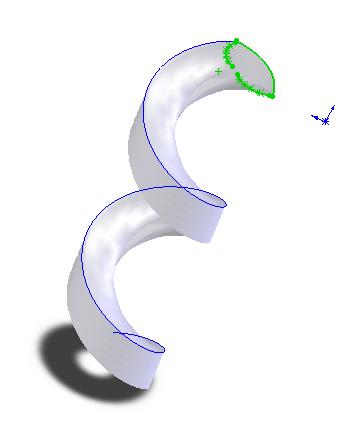

如图所示,想把xoy面上的某不闭合曲线沿螺旋线扫描(螺旋线轴线平行于z轴),期望得到一曲面进行后期操作。
; ?' N% p) ]9 w  M6 [8 I& ]% ]这个操作在solidworks下很方便,但是在proE我弄不出来。
9 N& V( y4 j% m& B, f好像proE下的曲面螺旋扫描和上述思路不一样,扫描面平行于螺旋轴线,而不是像图中一样的垂直关系。
1 I5 q  u2 D+ p用一般扫描或者变截面扫描我又一下设置不好,感觉老选不上,不能用已画草绘,而要重新画
: T' g$ l6 Q! |0 t4 ~  X& d; C3 P

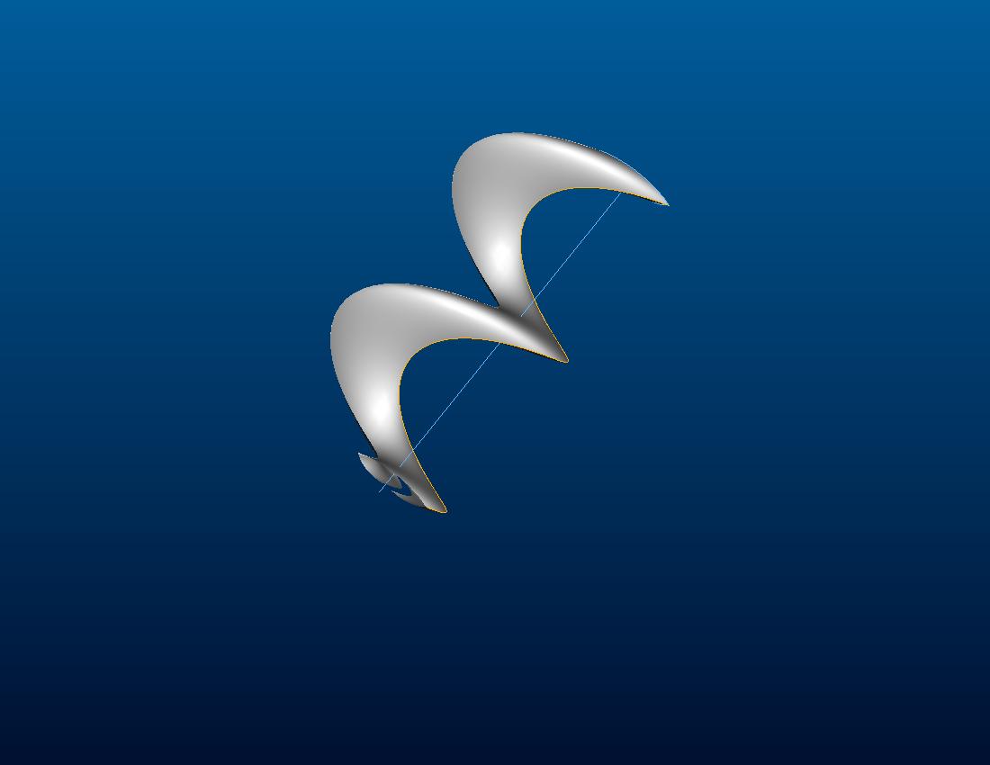

 楼主| 发表于 2009-2-18 18:38:53 | 显示全部楼层 来自: 中国陕西西安
谢谢指导,我想要达到如附图的效果,但不会用proE实现。截面不是起点的法向平面。帮助文件里的和我的不大一样,我模仿不来。( t: u) a0 v1 ?: A1 w* d
我上传了我的野火3.0下的文件,麻烦帮我试一下。谢谢。- X! P- E1 @5 Y( K8 ^, G% B7 _1 Z% J8 B

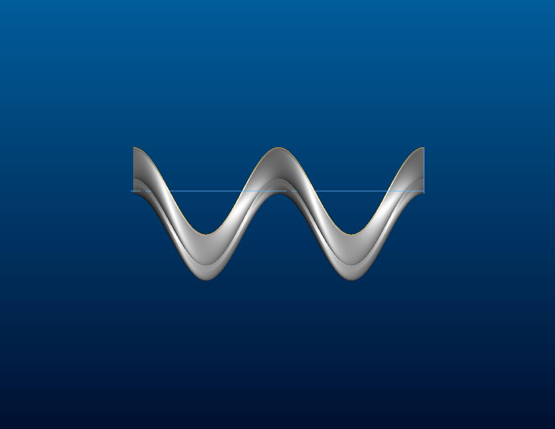

* X0 q$ U4 ^. D我试做了一下,你看是不是要这效果?是的话我再介绍作图过程。, C9 q# X3 t( u1 J
因为在原帖那里上传不了附件,所以只有在这里上传了。。。

 楼主| 发表于 2009-2-20 12:00:02 | 显示全部楼层 来自: 中国陕西西安
谢谢答复,我手头没有装proE,看不到你的做法。你能描述一下做法不?(你的proE版本是多少,能转换成3.0的不,回头我仔细学习)
% w3 W) b: ~' e而且从附图看,你的扫描螺旋轴通过原点,扫描结果显得扁。我的要求是螺旋轴离座标Z轴60mm,也就是我贴的附图的效果。应该能用你的方法实现。. G6 E0 N$ l; T8 f: t5 Z, i
谢谢。

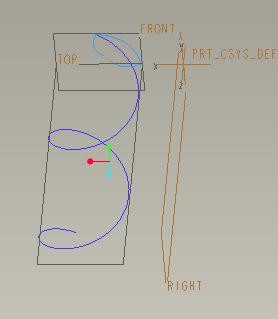

发表于 2009-2-21 00:16:01 | 显示全部楼层 来自: 美国
你可以先做上下两个参考面,然后再螺旋扫描,其中有个选项英文叫merge的,你选择你定的两个参考面,可以得到你要的效果,否则扫略面只能垂直与轨迹线
