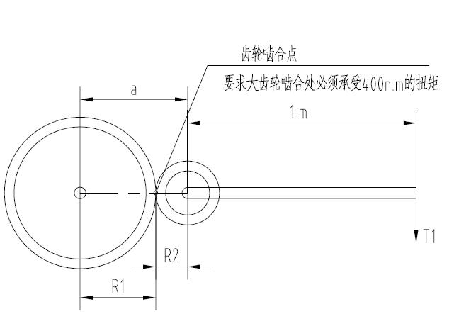

假设有一个齿圈要承受400n.m的静态扭矩 ,我现在要通过扭矩扳手检测,以下图示各部分的受力请帮忙分析一下:
% Q2 ^3 S8 |5 w7 R2 L7 E8 I8 a  m+ s* x7 J
已知大小齿轮模数m、压力角α相等,R1:请问啮合处的扭矩是不是就等于T1,如果不是哪么求T1,R2是多少?# o& O$ n" N7 b6 P* K$ U1 z1 q0 w

发表于 2009-2-18 17:29:30 | 显示全部楼层 来自: 中国北京
再:
! W2 l* i* I6 O    先假设啮合处力为T,则齿轮受到的力矩为R1×T,小齿轮受到的力矩为R2×T;施加力T1后,小齿轮的扭矩为) r. a. W; E, i- R0 Y3 U
     T1×1=R2×T,            所以,T=T1×1/R2, 故 大齿轮受到的扭矩为
% b8 y$ a; e$ ]  b: `     R1×T=R1×T1×1/R2 ,也就是说和两齿轮的半径有关# h: g, ~8 p+ `9 `

大小齿轮在啮合点所受的力大小相等、方向相反。设为P。
2 s* L1 `) h  `- f  c: B# `对大齿轮,P=400 / R1  N
" x! B! W' e1 r$ k% a9 x4 e0 {对小齿轮,PR2= 1×T1     T1=PR2 = 400 / R1•R2=400 R2/R1  (N)  $ }: \4 c8 X% Z8 m8 B, S- y( E
R1、R2应为已知条件,即应已知二齿轮的齿数Z1、Z2。

谢谢 我比较认同你的解法4 i( t6 c5 S2 y' w. _
还有个朋友认为这个扭力扳手施加的力矩就等于齿轮受到的力矩

老大你有没有搞错哦,7楼的解明明就是我的解嘛,你怎么给他加币不给我加,还说我的是“还有个朋友认为这个扭力扳手施加的力矩就等于齿轮受到的力矩”,你仔细看下我的解啦,不是你说的这样,我都晕。
. ]" X; [# `8 K  [3 e: ]  X    我说是要×R1的啦,就是说齿轮受到的力矩等于T1×R1=400(实验要求),那么T1=400/R1,在我这里我认为R2可以忽略不计,难道你认为7楼的表述和我的表述有什么区别吗???& _* z* ~6 Y! a& \1 Y# V
