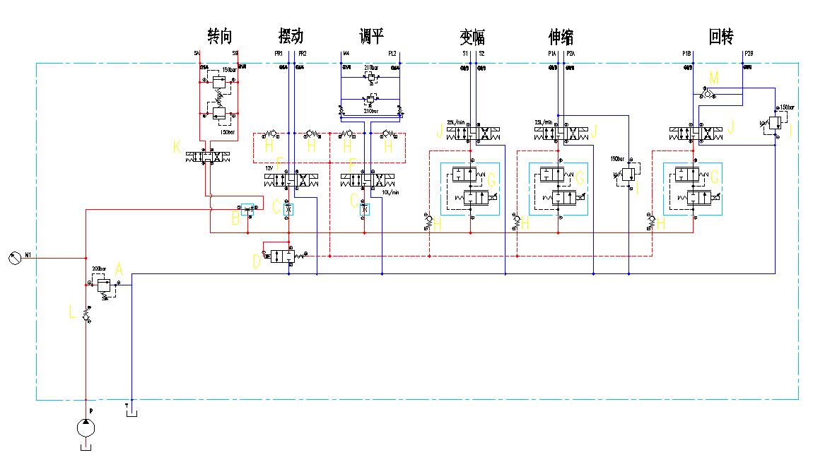

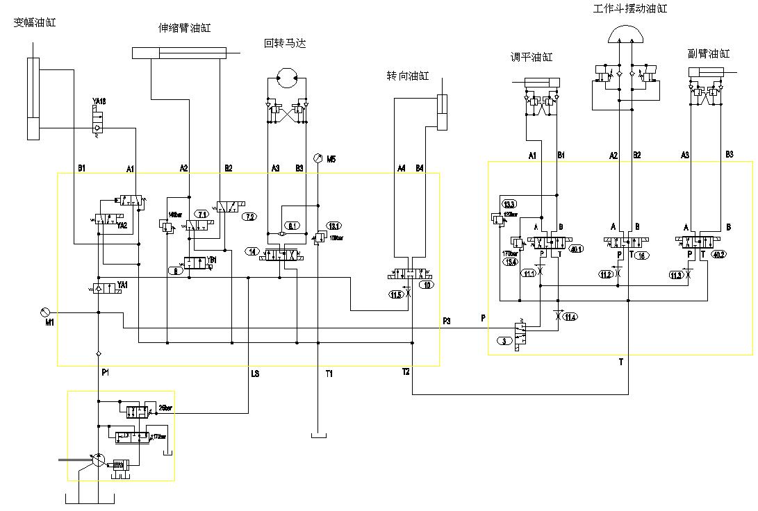

 楼主| 发表于 2009-2-19 18:47:47 | 显示全部楼层 来自: 中国北京
谢谢大家的回帖,以下附上两个方案的原理图,
 楼主| 发表于 2009-2-19 18:49:30 | 显示全部楼层 来自: 中国北京
方案二,是用齿轮泵加三通流量阀,这两个阀加起来相当于负载敏感泵
发表于 2009-2-19 21:34:09 | 显示全部楼层 来自: 中国江苏连云港
图纸看不太清楚 楼主能不能把这几个方案的图纸发一下 啊 多谢啦

发表于 2009-2-19 22:19:10 | 显示全部楼层 来自: 中国上海
回复 1# dayang9748 的帖子
看了你发的原理图后,有豁然开朗的感觉。
% y8 ~6 q( j8 Z# g' ^的确,看了你的注解,我觉得你已经对这两种系统有一定的了解了。感觉是不是液压凿岩台车啊,呵呵,不管具体是什么应用了。" g( z% l$ ^' U
1。变量柱塞泵(带负载敏感功能)和两组(也可以是一组,这要看你所选的流量规格能否满足了)比例多路阀(带压力补偿功能)这样一个闭中心的负载敏感系统。看原理图柱塞泵带有负责敏感恒流量控制功能和压力切断功能。你要是能把柱塞泵的型号告诉我,我可以帮你查一下。
3 A$ L5 r# U' S, ?' x2.就是你说的,没错。齿轮泵加三通流量补偿器,能够给系统提供所需的流量。0 D; V# [. G1 P/ a& g$ D
如果说价格方面,当然是方案二取胜,节能技术含量高,当然是方案1了。
8 M  e- }! k6 Y3 M从图2上看,你们的各种阀的流量及压力等级已经确定好了,看来已经经过了计算将马达,油缸确定好了。是不是准备上第二套了?呵呵,有些想知道你的第二套方案中你们自制的阀板设计好了吗,配套的叠加阀是否选好,还有原方案中变量泵的型号。预祝你们成功!# J5 E4 N, u! T4 j: K

 楼主| 发表于 2009-2-20 17:38:07 | 显示全部楼层 来自: 中国北京
大哥,你在仔细看看 我觉得方案一不节能,: n- y: Y$ m0 a  L2 n
因为方案一的各支路的系统中没有压差补偿器(如果各支路的进口安装的调速阀不能起到压差补偿的作用的话)。* m! P+ N$ b: g, D# i' e
两个或两个以上动作复合时理论上不能实现同步的(及时泵的流量能满足系统所需),

) a8 K. n1 X5 ?, l" e3 R+ E老兄:仔细看看方案一的LS是怎么接的,这是负载敏感系统?

发表于 2009-2-20 21:44:40 | 显示全部楼层 来自: 中国广西玉林
我觉得方案1和方案2,不好说谁更节能。# `. m" c3 V4 \
1、方案1左边四个动作,由流量阀和YA1一起,提供恒流量。因此,这四个动作的调速,必须通过各自的比例控制阀进行节流调速,多余的流量要从阀芯旁通泄走。右边三个动作,不能对泵施加任何影响(达到切断压力时除外),因此,这三个动作,必须实行节流调速,多余的流量旁通泄走。负载敏感的作用,在此相当于隔离右边三个动作对左边的影响。
6 k8 b: [+ q3 Z" O9 b& H' N0 m+ n2、方案2是定量泵负载敏感系统。多余的流量,要从阀D泄走,以保持进油口和最大负载压差的恒定。# M1 k& D! d  M
从以上分析,两个系统的节能效果是差不多的。
) ?# H" ]" k1 s" a; q以上只是粗略分析。准确的分析要结合各个动作的实际情况。: ~# L! @7 o8 o8 T1 p. O

 楼主| 发表于 2009-2-21 11:25:47 | 显示全部楼层 来自: 中国北京

发表于 2009-2-22 20:16:23 | 显示全部楼层 来自: 中国北京
没有什么高见,说说我的看法。& ]3 e0 a. A% f9 }; k
方案一:楼主把泵出口的压力反馈给了泵的LS调节器。7 S- n( r  h& I& m
楼主说的清楚,这样接,泵就工作在最大排量点(切断压力以下),变为了定量泵。
 楼主| 发表于 2009-2-23 13:00:04 | 显示全部楼层 来自: 中国北京
liu_jk 先生说的不对吧?“ 方案一:楼主把泵出口的压力反馈给了泵的LS调节器。
1 [( w1 j& ~  N/ N3 R楼主说的清楚,这样接,泵就工作在最大排量点(切断压力以下),变为了定量泵。”不是变为定量泵,而是变为恒压变量泵了。 我现在迷惑的是老外居然也采用这种方案,系统中大多数动作的压力都小于16兆帕,系统压力也就是泵出口压力为16兆帕,这样用有什么好处呢?
