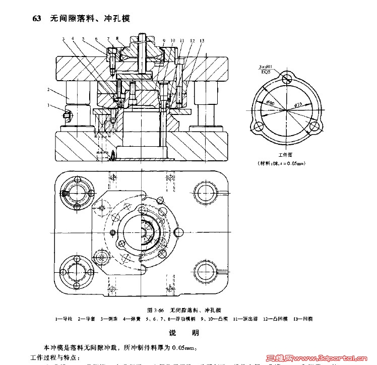

哪为大哥能发个上来,谢谢,一般般的就好了,

落料、冲孔模贴图
