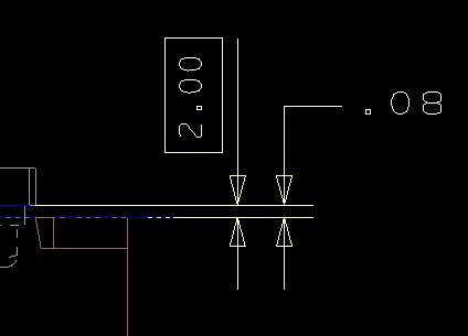

我的UG在没装进玉外挂之前进入制图模块标的尺寸都是公制的,装进玉外挂之后它会自动标注尺寸但是想添加尺寸却是英制的。有哪位大虾能帮我解决此问题。急!!!!!!!!6 _- I7 [5 R/ I9 r8 ^% x; \

 楼主| 发表于 2009-2-18 19:50:31 | 显示全部楼层 来自: 中国广东东莞
同样是一个地方的尺寸。一个是2.00另一个却是0.08他们之间的比例刚好是25.4。不知道原因在哪里
发表于 2009-2-18 20:28:55 | 显示全部楼层 来自: 中国四川广元
首选项--注释--单位:改为毫米!
342539436 + 2 应助
发表于 2009-2-21 07:51:38 | 显示全部楼层 来自: 中国山东潍坊
在默认设置里换成公制单位就好!
发表于 2009-2-21 08:23:58 | 显示全部楼层 来自: 中国河南洛阳
就是单位转换的问题,新文件无此问题
