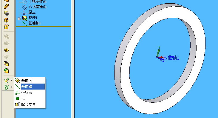

1. 为圆柱面定义基准轴:基准轴1
: ~& F4 R+ m) Q Clip_4.jpg 7 S/ b/ q0 c) t( T, m$ ?9 u

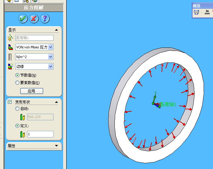

+ L5 b2 o- R" G, a5 v4 c2. 定义应力图解,点击基准轴1,把它作为参考轴
. u% U; q; I& ]* \  Q. O6 t Clip_5.jpg 1 ?: e0 I. U' n2 R% Q9 U

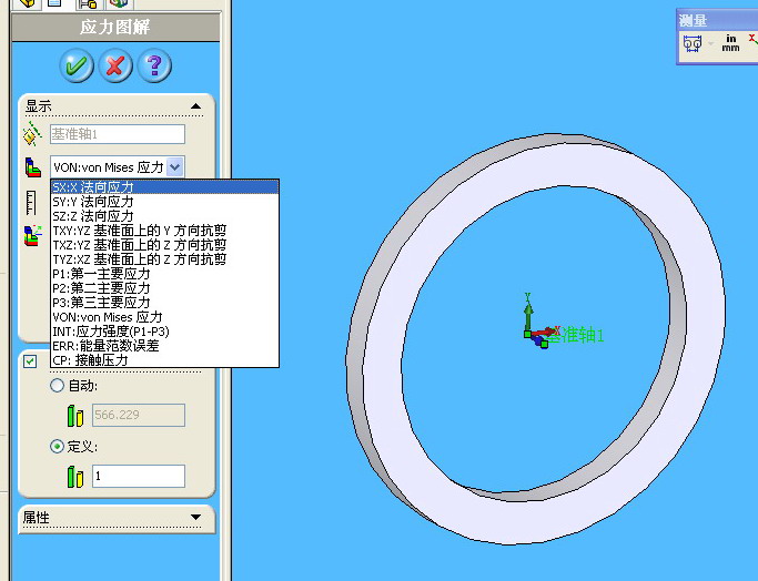

2 e( M) Y! H$ t; |5 p$ L3. 选择SX:X法向应力/ B8 T; a) l1 ^! D, @; I

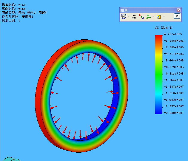

4. 确定,得到径向应力图解
3 A% A$ `/ {; n( K# I* @5 q Clip_7.jpg
