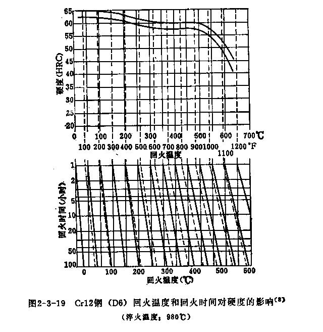

Cr12淬火能达到40-45HRC吗?6 [  k% J* G4 F! D& C& z6 ]
如果可以,热处理工艺是怎么样的?0 q9 m! Y( A. ]0 s& [1 [$ t& |3 a
没有淬火的Cr12或者45号刚在线切割后表面硬度会提高吗?

Cr12高温回火后硬度可以达到40~45HRC,大致工艺是980℃淬火后650℃左右回火,相应回火时间/温度、硬度关系见附件9 o2 w# K- b+ t5 C% l
如果采用电火花加工,简称EDM,是通过工具电极和工件之间不断产生脉冲性的火花放电,靠放电时局部瞬时产生高温把金属蚀除下来,表面会产生局部高温,从原理上讲Cr12切割表面会产生空淬,硬度会提高。

实际上Cr12和45钢线切割后表面不会淬硬,有冷却液就没问题了。
