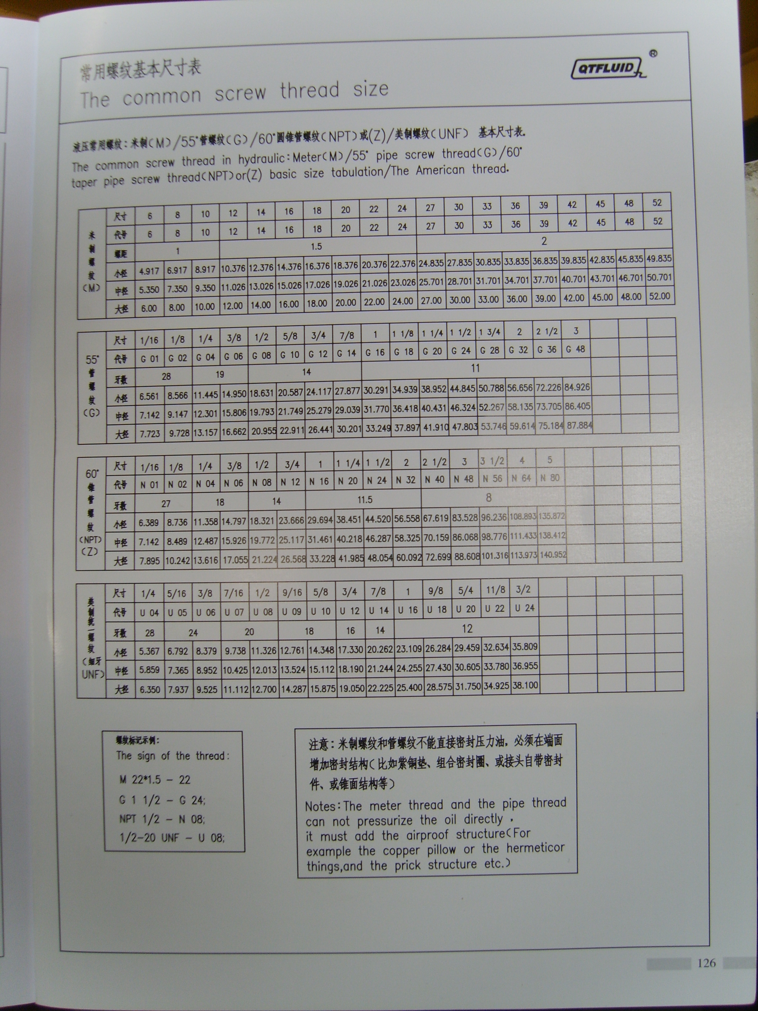

[分享] 常用螺纹基本尺寸表
发表于 2009-2-18 20:53:21 | 显示全部楼层 |阅读模式 来自: 中国江苏徐州
旋转 S8007764.JPG 常用螺纹基本尺寸表图片一张,jpg

55度和60度有什么区别呢,各在什么地方比较常用呢
发表于 2009-2-18 21:31:10 | 显示全部楼层 来自: 中国重庆
没有UNC的吗?还有Acme的螺纹呢?

还是没搞清楚。什么是平管螺纹,什么是锥管螺纹?然后还有什么锥管螺纹密封。。。看晕了!!
