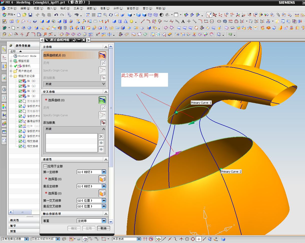

见下图。
& a, G" o9 }. B8 y: O7 s8 A2个截面的起始点不在同一侧,按反转只在原地。4 A' j8 u- {7 }: w5 L9 ~$ D# \
怎么把起点调整到同一侧?7 C" L; o  x8 k( k

发表于 2009-2-18 21:50:21 | 显示全部楼层 来自: 中国山东济南
打断曲线
 楼主| 发表于 2009-2-18 22:07:21 | 显示全部楼层 来自: 中国北京
回楼上,2个截面是片体修剪后的,可以打断么?

发表于 2009-2-18 23:11:12 | 显示全部楼层 来自: 中国山东济南
提取两条线,就可以打断了
 楼主| 发表于 2009-2-19 00:48:24 | 显示全部楼层 来自: 中国北京
会了,多谢。" Y+ T1 Q6 q0 R
