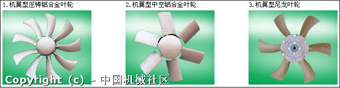

机翼型叶片分为两中(种),(1)叶轴是直线的(2)叶轴是曲线的
8 d4 n+ E; U+ m1 z* v不知道是否可以这样理解?' Z# X0 `5 q8 e) e( ^! Y3 u
散热风扇的叶轴是曲线的,7 p+ p1 a) I/ ~, x- F, \% `) G
7 y% H/ A/ C5 \7 I. T如附件图中所示:
7 i5 z7 P6 u5 V8 s* Q9 g0 ?( U下面是三个机翼型叶片的图形,第一个是机翼形叶片,铝合金铸造的,整体铸造强度较高,第二个叶片是等宽,它与第一个和第三个不等宽的叶片由什么区别?2 Z0 Z$ h6 @9 R3 T
尼龙叶轮有什么优势?* a8 Z$ k3 C6 V3 D4 d7 V$ M
: y/ f% k$ J9 c) P) k. |# c

叶轴是直线的叶片成形简单容易制造,但送风效率低,功率消耗较大。叶轴是曲线的叶片,更适合气流输送,效率高,节能,但制造较复杂成本较高。都可以用于送风散热,前者用于要求不高的场合。
4 }6 G' O0 ^0 ~4 N0 r同样,等宽叶片容易制造,成本低,但送风效率也低。第一和第三种叶片送风效率高,制造成本也较高。尼龙叶轮重量轻、批量大时用模具成形,成本低、效率高,有广阔的使用前景。
