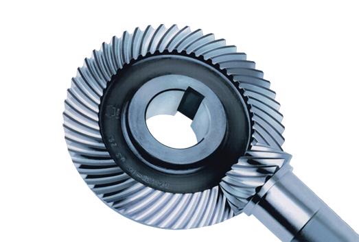

[讨论] 奖励流量,,,,,,求格里森齿轮的圆弧圆锥齿轮!!要求PRT
发表于 2009-2-18 22:53:41 | 显示全部楼层 |阅读模式 来自: 中国浙江宁波
论坛有人会画这个齿轮吗???我无聊的时候做了一部分.但就是画不出齿轮的圆弧,0 }* P' p; r5 v+ ?

斜伞齿轮哈!画还是蛮有难度的哦!
 楼主| 发表于 2009-2-19 16:47:30 | 显示全部楼层 来自: 中国浙江宁波
不是斜齿,是圆弧齿轮,难度比斜齿轮要高很多.....

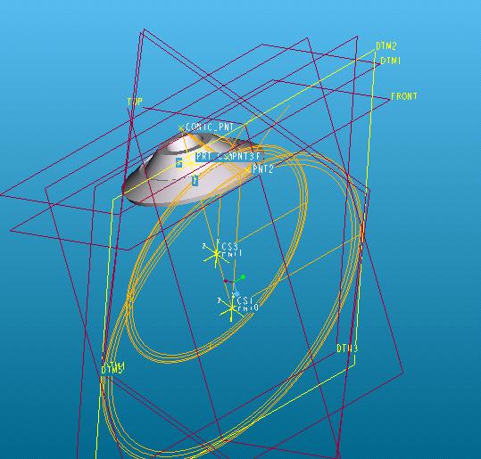

 楼主| 发表于 2009-2-20 11:45:45 | 显示全部楼层 来自: 中国浙江宁波
主要问题是如何在斜面上来绘制圆弧的弧线问题不好解决.如果能解决这个问题,那么绘制圆弧齿轮就简单多了!
. W* G% C1 L, q  D3 y  m9 R7 ], y. A5 b! a5 `# y, F
/ x% z& r& j, ?4 C3 n- a期待大家的研究!让我们一起进步!!

 楼主| 发表于 2009-2-23 18:39:43 | 显示全部楼层 来自: 中国浙江宁波
嘿嘿,看来这个有希望了!!!
7 a- R; s0 j3 p/ s; r% z9 f  Q  F
& K" l) U8 e( {9 _3 N
2 n3 O# D% N( M" Y& A3 g6 [& g
. M* Y; K6 i" s# H3 e2 {- S有人和我一起来完成这个项目吗????, H0 H' N6 U5 n1 W$ y: D
  g3 t& P$ x# w2 {6 t8 g, O" O/ c' d' `* F
0 X# N5 x( L$ k- B3 Y. n# Z! ^只有不断挑战自我,才能不断学到新东西!!!

楼主,用成型法,我画过,成型法简单多了。
