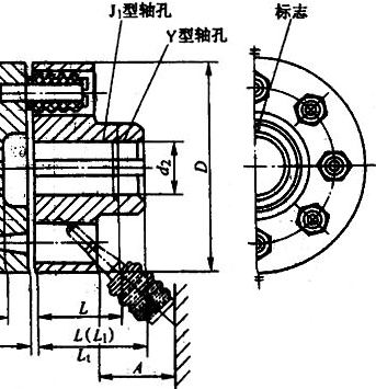

小弟下载了其标准。但上面不太全面啊。在设计时遇到几个问题,请赐教!6 D6 Y4 e0 j: U
带弹性套的一侧是在电机这边还是都可以?锥孔的尺寸是和柱销上锥度段相同还是略大?

带弹性套的一半必须在电机侧,弹性套、柱销及半联轴器一起是主传动。  G8 H! J3 @/ q7 g( g; U( f5 S( _' N5 ^
锥孔的锥度好像是有规定的,个人认为锥孔锥度和柱销的锥度应该没什么关系吧
发表于 2009-2-19 08:41:34 | 显示全部楼层 来自: 中国山东淄博
锥度要相同,二者配合时由锥度公差来控制
发表于 2009-2-19 14:11:49 | 显示全部楼层 来自: 中国山西太原
1 弹性套柱销联轴器带弹性套的半联轴器一般不装在电机上,因为装卸弹性销时电机侧空间不够,卸不出来。. _8 k, c. b: h. a( H8 b" x
2  孔的锥度与销子的锥度相同,都是1:10,大端直径相等,小端直径半联轴器上的较小,因为半联轴器的厚度大于销子圆锥的长度,这样是为了锥孔稍有摩损时也能保证紧固。; |$ H: w/ k1 k0 |! d5 Z
