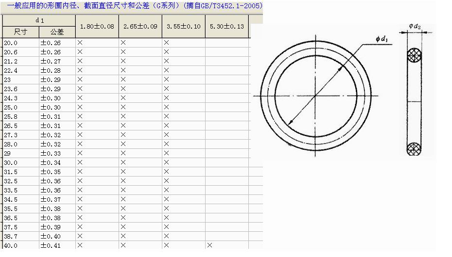

请问我想用O型密封圈来密封直径为26的孔径,想知道这孔径的R槽应开多深?谢谢!

先确定密封圈的直径,分清孔用换是轴用,确定内径,再保证压缩率15-25%。/ y+ t! R; o: H" `* w% {' T' i3 R
查样本,找供应商是最快的办法!!。

查GB/T 3452.3-2005 液压气动用O形橡胶密封圈沟槽尺寸液压气动用O形橡胶密封圈沟槽尺寸,里面说得很清楚

先确定密封形式,是径向密封还是轴向密封。对于径向密封,还分气动密封、液压动密封或静密封;对于轴向密封,分受内压和受外压两种类型。参照* B( m- }& x  d  [& j/ x
GB/T 3452.3-2005 液压气动用O形橡胶密封圈沟槽尺寸液压气动用O形橡胶密封圈沟槽尺寸 很容易确定具体尺寸的。

先选定O形密封圈(见下表),φ26mm的孔应选用内径为d1=25.8mm密封圈,再选截面直径d2=2.65mm(表中有×者为对应规格),槽深为2.65mm(槽直径为φ31.15mm)即可。     ( 点击可放大,可看清楚。)0 g  v7 k) X6 |! ?& i3 b0 p. N, K6 }! p

7 d# V. N  v, O9 S; X- s) Q, D6 W- Kφ26mm的孔,采用活塞密封方式和活塞杆密封方式的O形圈尺寸和底径尺寸。底径是如何计算的

除了楼上各位说的外,还要注意是静密封还是动密封。一般静密封的压缩率比动密封的压缩率大一些。具体尺寸参照设计手册。
