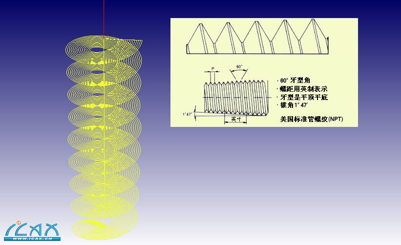

 楼主| 发表于 2009-2-25 13:39:04 | 显示全部楼层 来自: 中国浙江绍兴
这是用精雕软件做的螺纹加工路径        不知道CIMATRON可不可以做到这种效果 % E4 I* Z% C& h; c4 z; F

发表于 2009-2-27 21:39:40 | 显示全部楼层 来自: 中国江苏盐城
没问题,只是你不会用而已,开思论坛RAY版的就贴过这样的图,用cimatron做的。

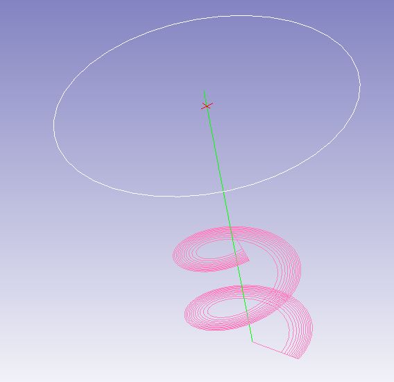

 楼主| 发表于 2009-2-28 11:03:49 | 显示全部楼层 来自: 中国浙江绍兴
22.jpg 8 J+ N* l' p$ W" [0 s7 v9 c
! j- w, `# J6 t3 T: e+ s; v( \
你说的是这样吧    可是这个路径是从外往里走刀     加工内螺纹的话不行吧  如何改变从内往外走刀那

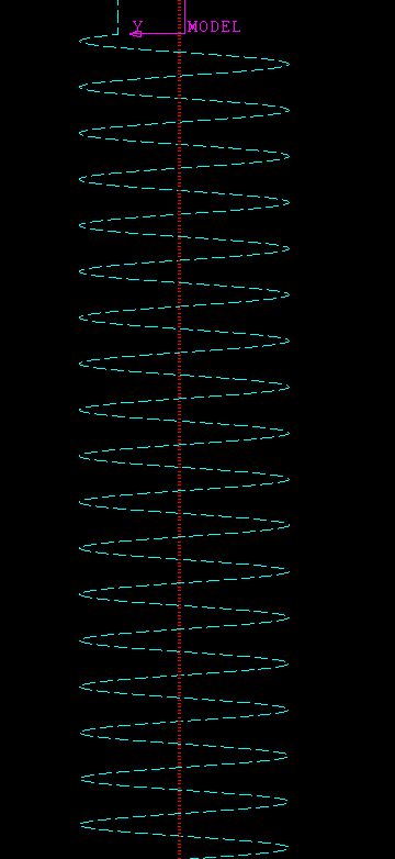

发表于 2009-3-6 09:57:43 | 显示全部楼层 来自: 中国上海
原帖由 密密麻麻 于 2009-2-25 13:39 发表 http://www.3dportal.cn/discuz/images/common/back.gif+ n( B3 ?. @; Y3 g. N' L" d4 F; u
& T, ?; {% x& {' H/ |* n# i0 n2 q& M) i+ U; I$ g* P6 L4 [% F
4 k  u  U  E5 p
, u  x. n1 u# h$ r6 w* {) O- M6 S. g
1188952
/ Q9 t- ?6 |4 k  r1 o+ v( p
. X- r* \" e; _$ N% J: u  C4 ^' I( p- E$ t
$ C8 n! W6 V( E$ g7 p; _轮廓铣,三轴铣曲线

发表于 2009-3-18 21:17:52 | 显示全部楼层 来自: 中国江苏盐城
这是你要的效果图,是开思论坛的RAY版做的,给你个地址吧。, \: I! a; g4 u( o. X
我不是在给开思做广告http://bbs.icax.cn/viewthread.php?tid=418859&highl9 L$ r/ R+ y9 d

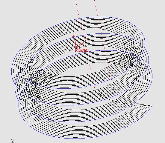

 楼主| 发表于 2009-4-16 15:48:52 | 显示全部楼层 来自: 中国浙江绍兴
16楼这个是精雕做的吧   我想知道CIMATRON如何做
发表于 2009-4-16 17:29:14 | 显示全部楼层 来自: 中国浙江嘉兴
单刀的就行,多刀的就没试过。

发表于 2009-6-25 19:25:24 | 显示全部楼层 来自: 中国山东莱芜
用扫描功能不就得了!

发表于 2009-6-29 09:01:27 | 显示全部楼层 来自: 中国辽宁铁岭
16楼市用e8弄的
