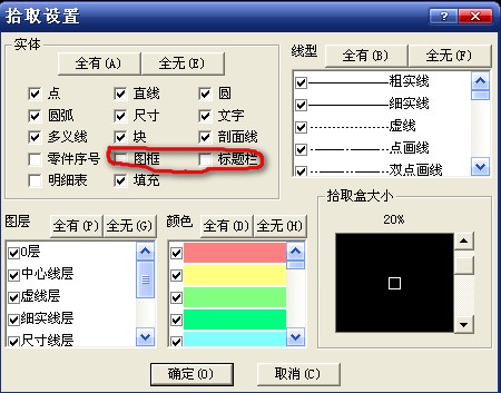

我用的CAXA2005电子图版画好图后用了CAXA自带的图框和标题栏,但想删除时却拾取不了无法删除,且请高手指点

将图幅设置重新改一下就可以了。例如原来是A4幅面,比例1:5,带图框和标题栏,改为A3幅面,不带图框和标题栏,这样就去掉了图框和标题栏。若想还用原来的幅面和比例,再改回去就可以了,只是改时选择不带图框和标题栏就行了。
发表于 2009-2-19 11:31:29 | 显示全部楼层 来自: 中国湖北武汉
拾取设置点“全有”就可以了。
发表于 2009-2-19 13:14:36 | 显示全部楼层 来自: 中国浙江宁波
设置一下过滤器就可以了。

 楼主| 发表于 2009-3-9 16:23:11 | 显示全部楼层 来自: 中国浙江丽水
谢谢大家,问题竟是如此简单
