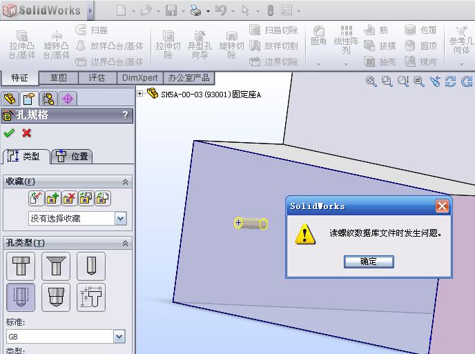

我的2009怎么一点异型孔向导按钮就出现下图错误,请问应该怎样解决?谢谢

发表于 2009-2-19 14:15:37 | 显示全部楼层 来自: 中国河南新乡
是否因为TOOLBOX数据库与SW版本不同所致?以前有过这种情况,然后用别人装好的TOOLBOX放到一个文件夹下,再在项项中指到该位置就可以!

 楼主| 发表于 2009-2-19 17:51:05 | 显示全部楼层 来自: 中国四川资阳
谢谢,我下载了http://www.3dportal.cn/discuz/vi ... &extra=page%3D1
9 ^4 Z4 B& m. O9 WSWBrowser.mdb文件覆盖了原来的文件后就正常了
