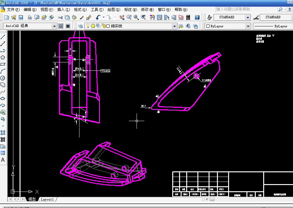

[求助] 如何利用MC9格式来绘制二维主视、左视图和轴测图
发表于 2009-2-19 11:13:34 | 显示全部楼层 |阅读模式 来自: 中国浙江台州
请教各位大侠,我毕业设计要根据老师给的MC9格式的三维图来绘制二维主视、左视零件图和一个轴测图,该用哪个软件(UG4.0 PREO4.0和AUTOCAD2008)哪个比较好,我把mc格式转成了UG的prt格式,但目前我不会操作UG2.0的绘图,利用UG中的绘图功能将三维实体模型生成二维工程图(UG中我不会用投影视图来做下修改处理,因为实体投影下的二维图还是存在斜向,即类似三维图样,1个图中有x y z 三个坐标的图像),而转换成dwg却不能编辑修改那投影图,所以现在头很大....希望各位前辈指点一二

发表于 2009-2-20 14:47:24 | 显示全部楼层 来自: 中国广东东莞
如果是实体直接转2D就好了,还用那么麻烦.
发表于 2009-2-21 16:13:08 | 显示全部楼层 来自: 中国江西南昌
可以直接转到PRO/E中去画,它比较好用上手是相当的快的!!3 P: c7 G  j; A, C4 [. ^
多说两句,既然是作业,肯定是要你用机械制图的方法来画的,最好还是用CAD画吧!
 楼主| 发表于 2009-2-22 15:15:09 | 显示全部楼层 来自: 中国浙江台州
我已经利用PROE工程图将实体转换成投影图,并转成DWG格式来进行修改,删减,标注,(PRO中投影图修改不怎么方便),至于我为什么要想办法让实体转成2D,主要是轴测图难画,现在我发上我绘制好的图,我也知道此次绘图是考察我绘图水平,但因时间和精力有限,故想到此办法 ,接下来还要编制该零件的加工工艺规程及数控粗、精加工程序。之后还要外文翻译,撰写说明书等。至于CAXA ,我们没学过,但我了解知道这软件功能很强大,也是国产软件,等闲下来一定会去进一步了解的。

发表于 2009-3-23 18:40:04 | 显示全部楼层 来自: 中国广东佛山
用MC会比较麻烦。
* [9 O3 l6 Q6 q
8 J  p' b1 E- |' \  P& l( T要先建实体然后在转。
- P/ l5 p) ]! S3 T. s+ ~/ k3 e9 r) u! d% Y9 j0 m: T, J% I
而且MC的标注很难看。
