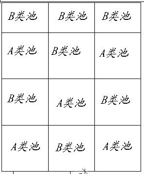

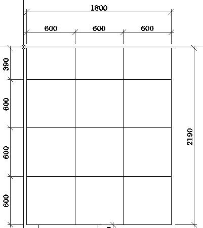

新手求一代码实例教程:* s- L" g2 l9 R. i9 r  z& O1 H2 h+ R
画好了一张简单的二维矩形分块图,如何按长宽尺寸分类进行统计,并导出到已有的(biao.xls)Excel表中。biao.xls表中的字段有“长”、“宽”、“块数”。VBA的代码该如何写呢?敬请高手赐教
) ]3 q. b/ g- q' a, p% l Snap1.jpg
5 M; B1 \2 S; s) S- Y3 T2 I+ G

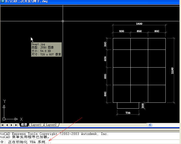

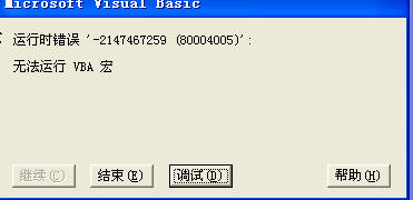

 楼主| 发表于 2009-2-21 10:58:14 | 显示全部楼层 来自: 中国北京
还得请我爱谁家版主指导:
& ~/ u# k# ^* K2 _( C在VBAIDE界面的“工具”菜单引用Microsoft Excel类库后,我插入一模块Model1,在之中将您的Sub A()过程代码整个贴入后,又回到CAD鼠标点选了几条水平线和几条垂直线,后通过工具菜单---宏----VBA管理器调出管理器窗口,点窗口上的宏按钮后按执行,总是不能成功导出。真不知错在哪儿。还清帮忙。
0 d; h" t" l/ c( P) `, l  ~传上附件,能不能帮我看一看,改一改。多谢了。 例子.rar (19.63 KB, 下载次数: 11)

请求帮助
在1#的图中,由于池子分类不是一种,在导出Excel时,如何分别将对应的类别也导出呢?见附图示。
" [# v; e" X3 l* O能通过填充不同的底纹来分类吗?如何分类处理?因水平太低,不能按版主的框架融会旁通,恳请版主再帮一下,百倍感谢。

16楼的问题,实际上是一个如何制定规则的问题。从你的附图看到池子已不能像一楼的图那样单纯按尺寸分类,还要分析判断是A类池还是B类池,这首先需要在图上特定的位置加上适当的标记,然后再在代码中检查图形中的相应位置的标记结合矩形尺寸以区分池子的类型。我感觉,最方便的办法是在矩形内部加上单行文字,就像你的附图一样;在三楼代码的基础上做以下修改(红色部分是新增加或改动的)

Dim CAD As New AcadApplication
4 Q9 x: z8 }, y$ i- I% v4 c/ W) gCAD.Visible = True
  x8 A* w9 |0 e5 M3 X( zCAD.Documents.Open "D:\CAD二次开发\例子.dwg"6 ?; a' _+ D$ f% P& H/ z( C
CAD.LoadDVB "D:\CAD二次开发\Project.dvb" ( E# o2 g7 ?0 U8 C9 g
CAD.RunMacro "D:\CAD二次开发\Project.dvb!模块1.A"
" `% w' q$ S0 d( |, B
3 Z' h' o, g  B, ~运行以上代码结果如下,不知错误原因,也无论如何解决不了,请版主费心再讲一下。谢谢) a& P$ ~* v: j( E: u! X2 T
6 M% ~0 A& g' v, ^3 i! q5 Q
结果是可打开例子.dwg,但出现错误,错误类型及部位说明如下:
; \! N/ n3 C7 |" `0 v8 v' }  p1、有第4句但无第5句时出现图1红箭头指向所示的错误;但也将Project.dvb工程装载上了  n  p3 J) y7 ^+ _. _
2、加上第5句时,1、中的错误照旧。并出现如图2所示错误,该句黄色显示;并且指向第2句时显示CAD.Visible=<远程服务器不存在或不可用>的提示
' H& O$ A) G: X2 f# q Snap1.jpg
9 S* Z" P0 Z6 s0 P6 k8 G7 V4 k: j% I& b/ d. I
Snap2.jpg , Y! D: B$ W: `1 j) t# E
; Z9 r# T, t! A8 H: Q
[ 本帖最后由 koutx 于 2009-3-2 08:50 编辑 ]
发表于 2009-3-2 12:21:14 | 显示全部楼层 来自: 中国辽宁营口
回复 21# koutx 的帖子
第一个“错误”不是错误,是正常的。
1 H- P1 x- \! H9 X2 n0 ]& e1 x第二个确实是错误,问题可能出在被运行的“宏”有错误,使得这一行没法完成了。
; F6 M0 h2 j' ~7 n说来也巧,我刚才下载了你在5楼的DWG文件,用3楼的代码保存了DVB工程文件,在VB6.0中运行下列代码
  1. 8 d+ i, Z1 J0 t8 s
  2. Dim CAD As New AcadApplication
    1 K9 Z  c0 e0 ?; I
  3. CAD.Visible = True
    0 W4 q: ^0 ^: H1 c) T
  4. CAD.Documents.Open "C:\Documents and Settings\Owner\桌面\例子.dwg"
    7 F: i; B0 \, J4 J$ k6 M. @* O: D
  5. CAD.LoadDVB "C:\Documents and Settings\Owner\桌面\Project1.dvb"( h9 ~2 A) p; R5 y+ W, i9 B+ t- _
  6. CAD.RunMacro "C:\Documents and Settings\Owner\桌面\Project1.dvb!模块1.A"
    1 ]* a) N( b3 m" b
复制代码
结果出现和你所说一样的错误,原因是我在保存Project1.dvb文件时忘记引用EXCEL对象。 :lol:
