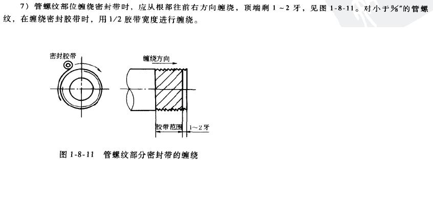

生料带缠绕方向   顺着螺纹还是逆着螺纹方向,谢谢!!

如果螺纹右旋,那么生料带右旋;反之亦然

亲自试一下就会了,与螺纹方向一致,否则螺纹旋紧时生料带就脱开了。

缠绕时注意在螺纹头部留1-2扣。

顺着螺纹方向,但不要缠过多。

顺着螺纹方向,避免生料带被挤出,9 H- B; s, L- r0 _/ [
另外,液压一般用O型圈或是橡胶垫

与螺纹的旋转方向一致,这样在装螺栓的时候才会将生胶带紧紧的缠绕在螺栓上。( r# b/ @6 ^' n& ]  L- A
现在都不用生胶带了,采用魔绳了。

螺纹前面留一至两扣,顺着螺纹缠,尽量紧一点,缠好后再顺着螺纹用手理一下,这样生料带就不容易被理出来,在液压系统中尽量少用生料带。

谢谢各位的帮助,经过多次试验,我认为是顺着螺纹方向。

方向:按照螺纹的方向缠,前面空出一个螺纹,防止被螺纹切断的生料带掉进管子;! Q7 t# V7 ^0 p/ i2 Q* y* g; h1 C) F' l
