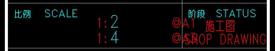

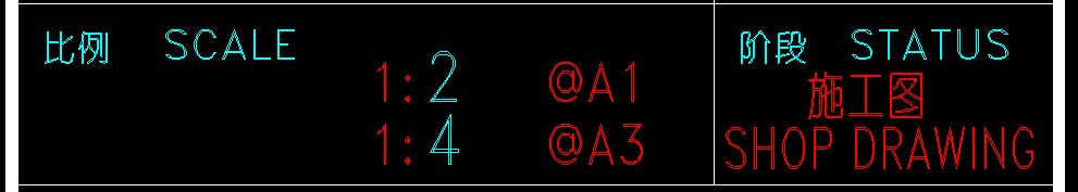

以前本人用的是CAD 2006版,最近装了CAD 2007版,这两天发现一个问题,就是以前图纸的图框里写比例位置都跑偏了,后来仔细观察了一下,原来是2006版和2007版的空格的宽度不一样所致,但是不知道在哪里可以调整过来,请教哪位高手指点一下!
7 y$ y: x7 `. M5 h  B- w* y7 X$ Q ! g$ K  a8 ^' X3 S1 _3 H
2006.jpg 这是2006版的,都很正常。! r& Q9 O/ O: a: o( q4 k2 L! A
# j& k9 J/ |7 e' h 7 j% N) g/ q0 `0 w9 p3 d/ Z! J7 O* M  _
2007.jpg 这是2007版的,比例里面的 @A1 和 @A3  都偏位了。
发表于 2009-2-20 10:08:15 | 显示全部楼层 来自: 中国陕西西安
你可以把空格的数量减少一些啊,或者可以重做个图框
发表于 2009-2-20 10:48:51 | 显示全部楼层 来自: 中国香港
我倒认为是由于不同软件版本的默认设置不同:包括字体,间距,以及圆角,半角问题等
2005llnn + 2 技术讨论
发表于 2009-2-20 21:11:06 | 显示全部楼层 来自: 中国江苏南通
版本间字体不兼容,一般是高版本的兼容低版本的。你检查一下字体设置,看看07版CAD是否在字体设置时可以设空格间距。一般空格是由英文字体设置的,另外将低版本的字体拷贝到新版中试试。
2005llnn + 2 技术讨论
发表于 2009-2-20 21:58:39 | 显示全部楼层 来自: 中国辽宁鞍山
你将文件存为DXF格式,然后再用2007打开试试。
发表于 2009-3-5 15:18:40 | 显示全部楼层 来自: 中国北京
我觉得是字体问题
简单办法,你试试把以前用的字库放到现在用的cad的字库里面,覆盖掉重名的,也许行。
6 F' {# b2 g, ?( q先留好备份啊,,别到时不对了,还得重装。
发表于 2009-3-7 10:29:27 | 显示全部楼层 来自: 中国广东广州
两个字体的默认格式不同,在文字样式那里设置一下,或者可能是没有勾选“使用大字体”那个选项
发表于 2009-3-7 12:39:46 | 显示全部楼层 来自: 中国安徽芜湖
版本字体问题真的好头疼,有时候打开一些其他版本图,字体就变的一塌糊涂

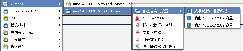

不知试下这个移植后有效果没。
发表于 2009-3-8 20:08:44 | 显示全部楼层 来自: 中国浙江金华
7#说得对.7 K7 L9 {2 s$ s7 w3 D# b% q
只是字体的问题.一般设成工程字即可.(工程字属大字体)
