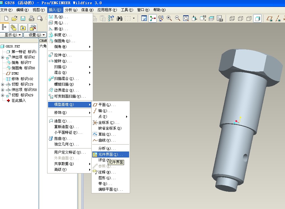

关于proe元件自动装配问题之接口
7 I7 i' |$ l! j5 h  g对于一些零件设置接口后,可以在以后的装配调入时快速装配.尤其是适合螺栓,法兰等标准件.+ t2 [9 Q$ ?+ M5 X
下面以螺栓标准件为例说明该方法.
% U7 n% j& B( x6 @

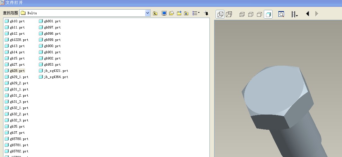

9 B+ b" b, w3 b3 U  P. c第一步打开一个螺栓族表文件.
参与人数 1三维币 +8 收起 理由
xinyazhu + 8 好资料,感谢您对论坛的支持!
 楼主| 发表于 2009-2-19 16:05:52 | 显示全部楼层 来自: 中国河南濮阳

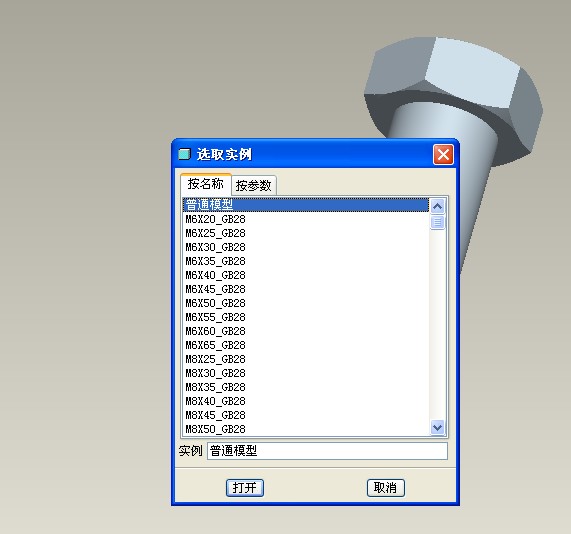

第二步选取其普通基础模型
 楼主| 发表于 2009-2-19 16:07:55 | 显示全部楼层 来自: 中国河南濮阳

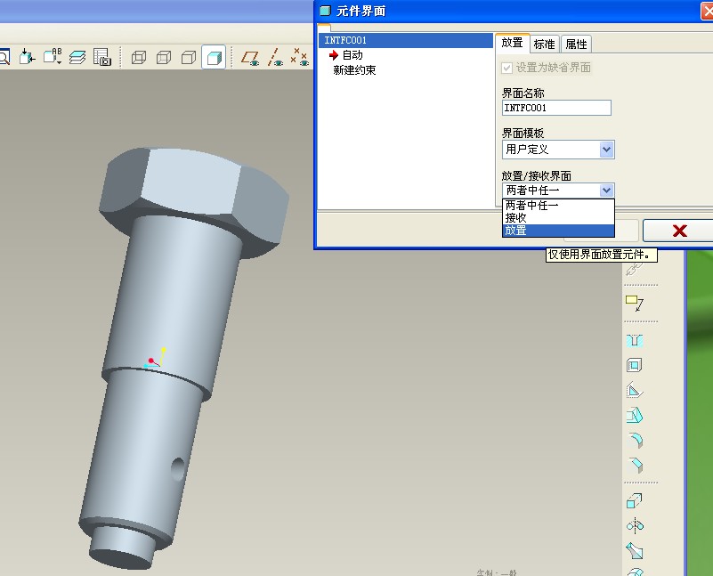

第三步选择“插入——模型基础——元件界面”

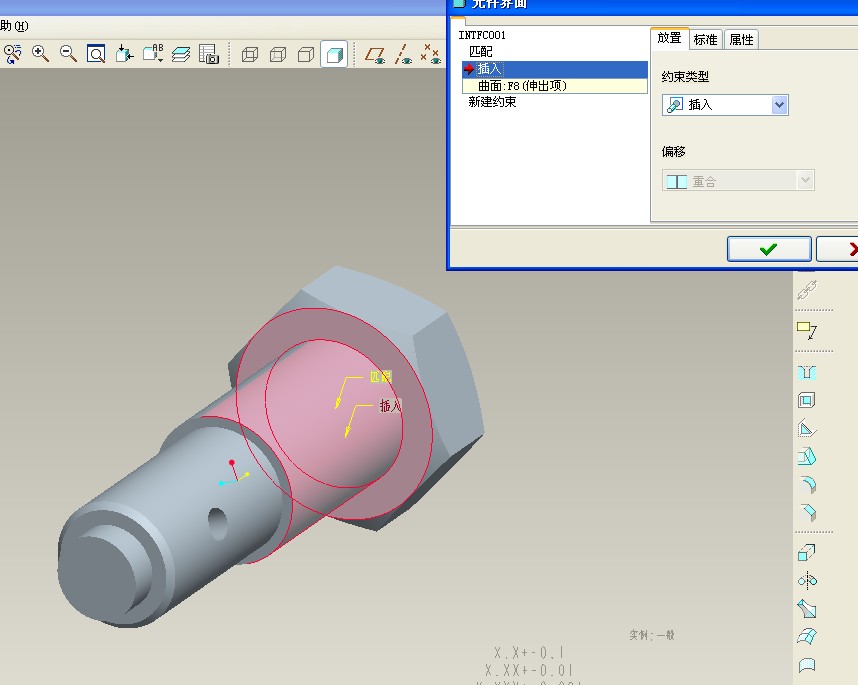

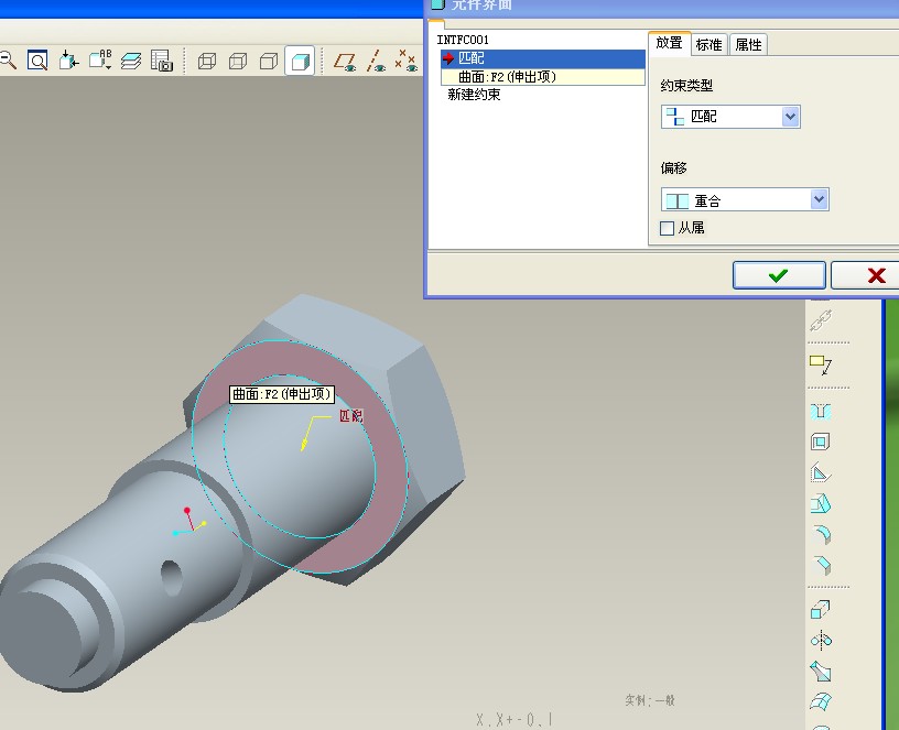

/ B( g% ~7 M1 L! C0 M$ |第四步选择对话框中的“接受”选项。
 楼主| 发表于 2009-2-19 16:09:43 | 显示全部楼层 来自: 中国河南濮阳
第五步,为分别增加第一个约束“面”匹配重合约束. i2 [8 ~: y$ H* x* w
                                第二个约束“曲面”插入重合约束
 楼主| 发表于 2009-2-19 16:14:38 | 显示全部楼层 来自: 中国河南濮阳

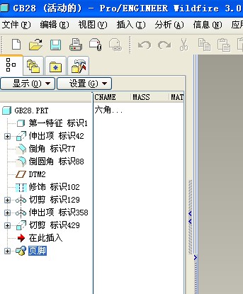

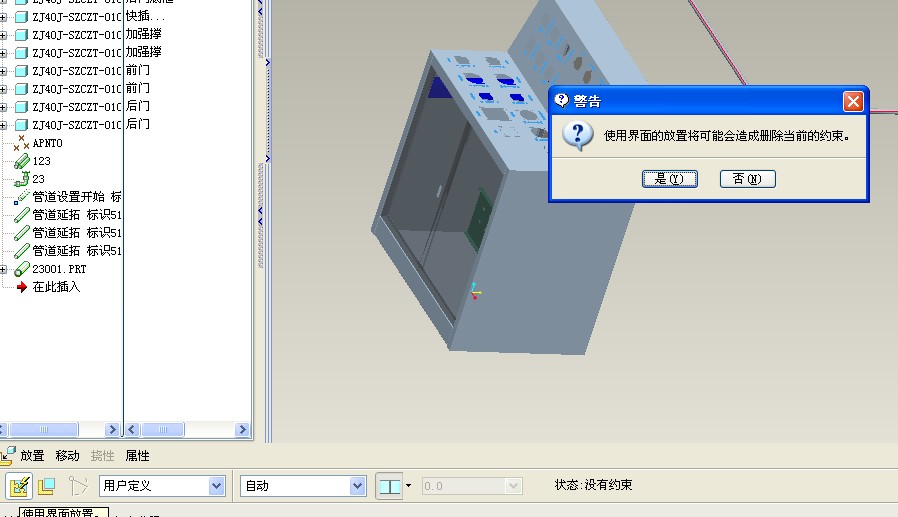

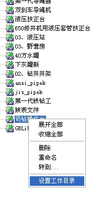

第六步,可以观察到该螺栓零件的模型数下加了一个页脚,保存退出后,整理您的库文件索引,重新打开PROE然后设置工作目录
5 i! D. x' U  G5 Q4 y. H                然后在你的一个打开组件中调入刚才编辑过的螺栓零件& v- W! G0 m' l9 @
                开始装配的时候在装配“放置”下的两个图标由不可用变为可用,选择左侧的“适用界面放置”确定6 }8 x! S/ K' \+ r, f. D
                那么你就可以进行方便装配了,最后一步请自己进行琢磨。
