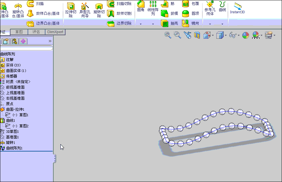

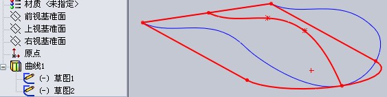

版本Solidworks 2009 sp2.1; x# f1 L* l1 r9 G+ Q; Q# R* c
; p  y. z" r' ^! s我曲线是通过图中底视图和前视图上的2条红色草图,投影曲线得出了下图曲线。

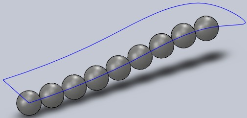

% u! m: U- n' R( `/ g& t我要球体沿这草图阵列,但只能阵列出以下情况。6 G& n9 v7 S* X( k9 l* B1 L* f
5 u/ D! G2 G( v) S0 C求高手解答,谢谢。" @. S8 L$ J# n. ^, a6 x" l; ^

我的草图是用的投影曲线,然后再组合曲线,再阵列。但是就是阵列不完全。

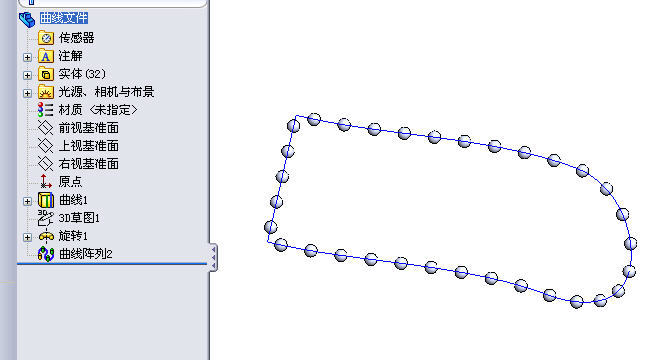

是不是這樣啊?6 J5 c! {9 I& g. n

好像是那么回事。

用曲线阵列

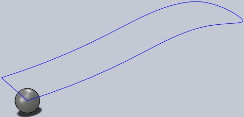

发表于 2009-2-19 17:42:17 | 显示全部楼层 来自: 中国河南新乡
因为你横的那条线段与曲线不相切,所以一次不能够阵列成功,要分两次阵列可实现!

发表于 2009-2-19 19:33:03 | 显示全部楼层 来自: 中国河南新乡
实际上也就是把不相切的地方变为相切即可:如下:

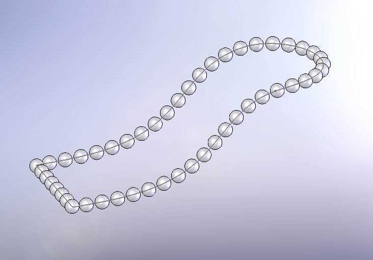

发表于 2009-2-19 19:46:25 | 显示全部楼层 来自: 中国广东中山

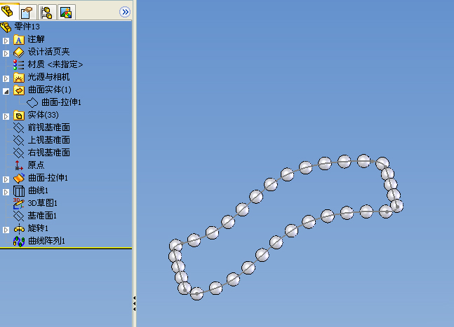

关键是曲线没做好,用3D草图将曲面套合下就可以了。( {* N1 f! q3 |9 n/ |, e( F7 P  v

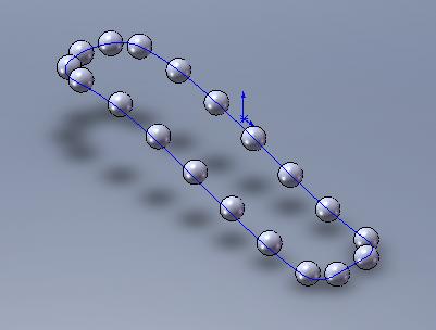

发表于 2009-2-19 22:14:26 | 显示全部楼层 来自: 中国上海
版本低了不好一次性做来,只能分段做了7 P, b" ~% b9 C5 v' A

发表于 2009-2-20 08:11:14 | 显示全部楼层 来自: 中国广东惠州
原帖由 chenjun521208 于 2009-2-19 19:33 发表 http://www.3dportal.cn/discuz/images/common/back.gif* ?( f: k* m4 x% @
3 w& `( r  T' d
組合曲縣要相切正解也,不相切用3d草圖再套合也行.
