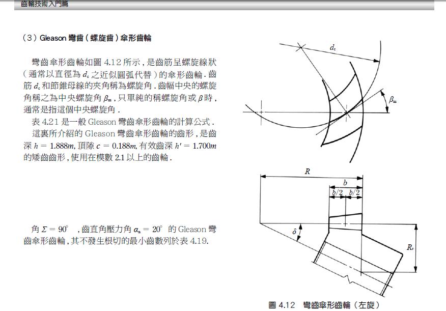

再用proe做三维模型,但对零度弧齿轮的齿形的认识很是缺乏,有那位高人有相关资料能帮我介绍一下。7 a+ ~! Y6 W" g* ~7 l1 i: D6 F
齿形曲线、图片都行,不过最好能有proe的prt文件。呵呵。2 s9 A# m# Z/ B* p! U8 Z* b6 d

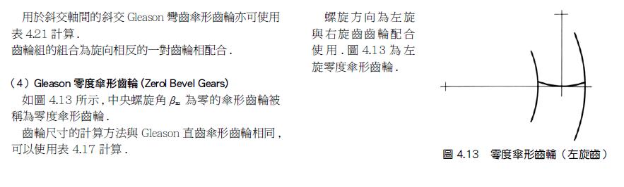

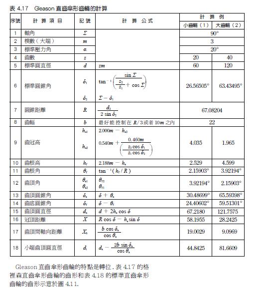

朋友你可以看<齿轮手册>,里面有详细介绍格里森齿轮的方法,以及测绘,计算,加工,还有加工机床的方法.我在论坛搜索了一下,没发现<齿轮手册>这本书.这是一套2本的蓝色封面的技术书籍.内容很多.你可以去其他论坛下载这本书.2 O3 c& b- }9 |5 F: N6 ^+ F4 m* k
- O: |  |! |, g8 [4 e" c
不过在:小原齿车株式会社齿轮技术资料里.我看了一句话:大致意思c等于圆弧的直径' G: v/ A/ A1 x2 V; C# f( I% f
http://www.3dportal.cn/discuz/viewthread.php?tid=659299&extra=page%3D1' ^( w  u+ @) v0 x- h
7 V; D5 r) v6 ^7 ]& F8 W不过用PRO-E来绘制这齿轮,牵涉到一个问题就是.如何在斜面上来表现圆弧的弧度问题,如果能解决这个问题,那么这齿轮的立体就可以完成了.下面是我在PRO-E中的图:画到这里画不下去了,郁闷!!
2 r- J; [" Y: T1 Jhttp://www.3dportal.cn/discuz/viewthread.php?tid=6704248 K8 G; G; ^; z" u- w/ r5 X- Z
& f8 m' x  ]3 d& C& l: Q6 o这是我缺一对圆弧锥齿轮的图片:
  |& y% S6 |# k2 y# [  ^. n- ^http://www.3dportal.cn/discuz/viewthread.php?tid=657247
