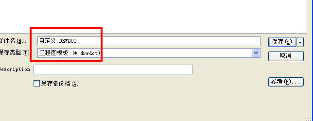

发表于 2009-2-19 19:11:37 | 显示全部楼层 来自: 中国广东中山
当然可以,把设置好的图纸保存成工程图模板模式就好,3 ?1 ~  d% Q3 A+ B5 Q' m- Q
% X; ]# B) s3 n' U操作:新建一工程图,把要设置的选项全设置好,然后保存位置X\Program Files\SolidWorks\data\templates,保存类
" X- |! U6 o0 X) j- e. h( r9 X$ O' ?; l. w
型选择*.DRWDOT(工程图模板),
( G# }2 [* W0 K2 o0 _' k4 p6 d$ v! s& ~/ n" }0 ]' U
1.jpg 9 E  K6 F0 H6 |7 Q5 _& c

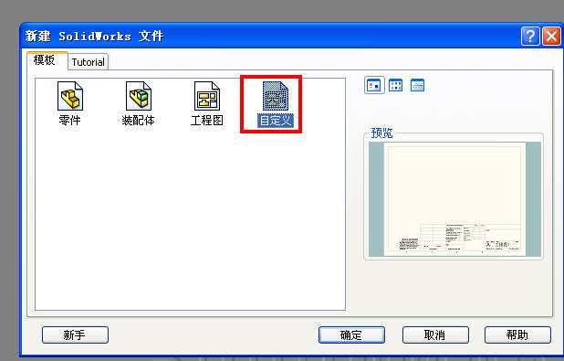

2 ?: J- W) s" [4 O; [  h新建工程图时选择自己定义好的模板:' G1 D0 ?: E$ Z8 T
4 x  i# o$ H  u6 L+ d( q2 b
