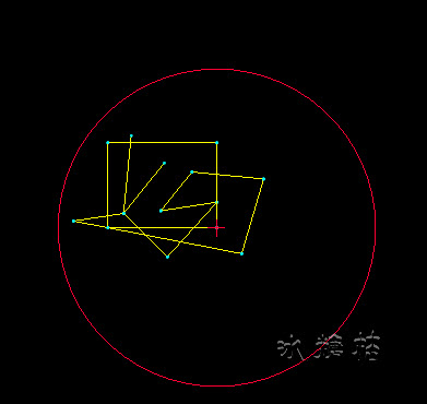

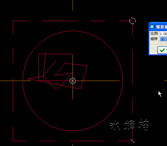

发表于 2009-2-19 22:29:16 | 显示全部楼层 来自: 中国广东深圳
回复 1# szzhaoj 的帖子
复杂的截面在草绘中画好后,在保存sec文件前。先画一个大圆,圆要大到超出所有草绘图元,圆心你根据实际情况来定,这个圆心就像CAD里定义块时选的插入基准点。
) Q7 D2 Z5 I6 f6 `% C8 d' P然后再保存成sec文件。
" Q% {+ |: s8 R$ P- H3 B  \
5 M( W, o# J! K# J$ O( ~
4 R! V; b' w) o: h" R1 n. n
; t0 X4 T7 S1 M4 Q* m在后面要调用时,当从文件导入时就会自动以最大圆的圆心为基准点,这时的这个圆心点是可以捕捉到其它的参照面、点的。定好后再删掉圆。# X* V/ u' t% H+ N

发表于 2009-2-27 08:09:53 | 显示全部楼层 来自: 中国江苏无锡
四楼的方法也不是最好的,其实软件里已经考虑到这一点了。细心的人会发现:那个质心位置是可以拖动的,而图形不跟着动!

. J  p' ]# D0 h
这个点确实不可以自动捕捉,需进行约束才可以。
/ j% {+ q2 D' N' L  ~7 \; c. }* w# i$ Q拖动那个点只能将其放到大概位置。
